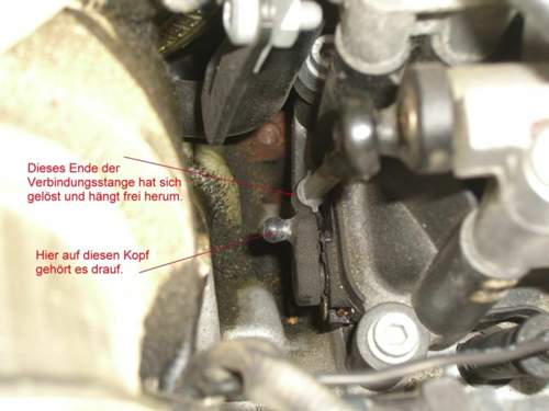

Wie viele andere war auch ich vom Defekt der Verbindungsstange vom Steller zur Luftklappe betroffen. Die Stangen sind vermutlich beim linken und rechten Steller gleich. Hier geht es um die Beifahrerseite.
Die Kugelpfanne des Stellers mit 10 mm Durchmesser war noch verwendbar, während die Kugelpfanne der Luftklappe mit 6.5mm Durchmesser abgenutzt war und vom Kugelkopf herunterrutschte.
Die Werkstatt hätte alle Teile der einen Seite (Steller, Stange, Luftklappe getauscht) für ca. 500-600 Euro ersetzt. Eventuell hätte sich Audi mit Kulanz beteiligt. Dies wollte ich so nicht hinnehmen und habe nach einer Ersatzlösung gesucht. Kugelköpfe mit 6.5mm waren nicht zu erhalten, die komplette Verbindungsstange auch nicht.

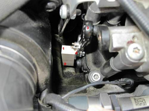

Die Bastel-Lösung:
* Kunststoffblock (1) mit 6.5mm Bohrung (2).
* Die Verbindungsstange habe ich durchgesägt und das 10mm Teil (3) weiterverwendet.
* Verbindungsblech gebogen (4)
Im Moment bin ich in der Testphase und es gab noch keinen Fehler. Bei dieser Konstruktion gibt es fast keine schräge Kraftübertragung mehr. Das Kunststoffteil rutscht nicht zur Seite ab. Die Länge zwischen den Kugelköpfen beträgt ca. 98 mm, was aber auch vom angelernten Wert vorher abhängen kann. An allen Kugelköpfen verwende ich jetzt Silikonspray zur Schmierung. Die vorher trockene Schmierung hatte ja schließlich versagt, indem sich das Gelenk abnutzte, bis es abrutschte.
Die Befestigungen erfolgten mit 2.5mm Schrauben. Die Muttern sind gekontert, das überstehende Gewinde wurde mit einer Zange eingeschnitten, so dass sich keine Mutter komplett ablösen kann. Das Restrisiko wäre ein Schraubenbruch.
Ich hoffe, dass diese Lösung durchhält ...

interessante Lösung ;).
ich habe letztes Wochenende mich auch an dieses "Problemchen" meines 2.7er gemacht. Dafür habe ich die in diesem Thread angegebenen Teile aus dem Modellbau bestellt:
Fehler Saugrohrklappe A6 2.7TDI
Der Threadersteller hat eine M4 Gewindestange in ein M6 Gewinde geklebt. Da mein Onkel eine Drehbank hat habe ich mich für die Elegantere Variante entschieden und eine M6 Stange 3cm lang auf m4 runtergedreht.
Das ganze habe ich am Samstag eingebaut und seitdem keinen Fehler mehr. Es hält extrem stabil, mal sehen ob der Fehler damit behoben ist.

am 2. Juli 2013 um 9:54
Es gibt einen Reparatursatz von Audi für das Gestänge!
Teilenummer 059 198 212 ... Kostenpunkt ~12€
