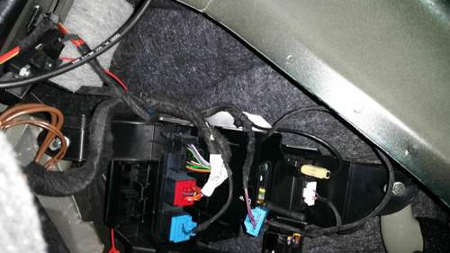

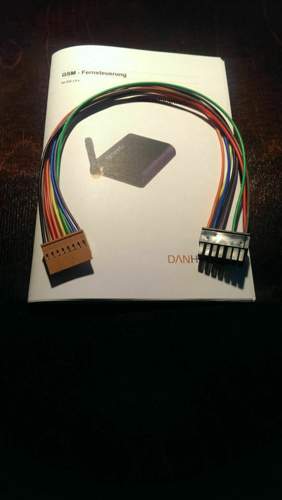

Hallo Leute,
hab zur Sicherheit nochmal mein Modul bei CarChief tauschen lassen und nun statt dem Y-kabel ein enfaches Kabel zurückbekommen. Weiß Je,amd ob sich was am Einbau geändert hat? Es gab doch auch mal ein Foto wie es hinten rechts verkabelt werden muss. Ich glaube von Miles ;-)
Vielleicht weiß ja Jemand bescheid. Danke schon mal.
ähm bist du sicher das das Kabel richtig ist ... (ich würde es mit Herrn Gornicki checken Mail / Telefon)
mit dem Y-Kabel wurde das Danhag-Modul hinter der STH-Fernbedienung eingeschleift, und so waren beide nutzbar ....
(schau mal ich glaub ich habe hier Mitte Oktober ein PDF hochgeladen)
Packe aber noch mal ein Bild rein - ;-)
weißer Stecker unter Antenne - rein (statt Blauer Stecker von STH-Fernbedienung)
Schwarzer Stecker - Danhag
Blauer Stecker - STH-Fernbedienung
20141007-170446
20141007-165910
Werd Montag nochmal nachfragen. hab ja zum Glück das alte Y-kabel noch. Wundert mich nur das nun ein einfaches mit ausgegeben wird...
Nachher
Vorher
also das Kabel passt schon mal nicht...
@HMan33 schrieb am 13. März 2015 um 18:50:59 Uhr:
der Antwort von Miles kann ich mich nur anschließen ... das einfache Kabel passt nicht.
Vielleicht wurde der Karton vertauscht und dir ein falsches Modul geschickt ....

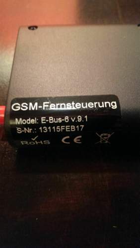

(ich würde schon mal den Bustyp auf dem Aufkleber des GSM-Modul checken)
Modul sollte eigentlich passen...
Modul-neu
@HMan33 schrieb am 13. März 2015 um 19:44:20 Uhr:
schaut ok aus ;-)
