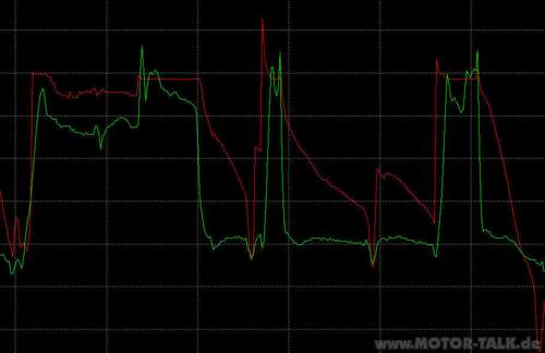

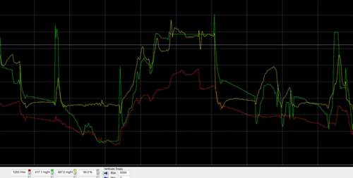

Hallo Leute,
ist schon etwas her mit meinen Kenntnissen in Regelungstechnik.
Deshalb mal an euch eine Bitte um Kommentierung.
Wie ist das Regelverhalren von meinem LMM?
Gruss
Lmm-test
Lmm-test-1
