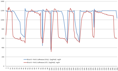

@Svetlan:
ist ziemlich schlecht zu lesen Deine Liste, hast Du keinen Exel-Converter um das ganze lesbarer zu machen ?Wenn ich das richtig gelesen habe sind da doch recht große Unterschiede zu sehen und ein neuer LMM würde da sicher eine Besserung bringen. Was da natürlich auch eine Rolle spielen könnte ist ein zugeseztes AGR (meist Bypass oder Drosselklappe).
Ich bin in der Firma und zuhause zeigt es in einem anderem Ansicht. Ich könne mich wenig aus. Hier ist Office 2010 und zu Hause 2007. Aber es ist wurscht weil ich habe heute Abend im Internet neues
LMM bestellt und dann schauen wir was danach passiert. Trotzdem vielen Dank für deinen Antwort.
Laut Diagram kommt das IST-Wert ziemlich spät zu SOLL-Wert.

Ich habe es umgewandelt:

Und noch Ladedruck
@Svetlan:
Nur so zur Info:
was Du geschickt hast ist eine CSV-Datei ohne Formatierung und keine XLS-Datei (Exel). Bei der deutschen VCDS-Version ist der Exel-Konverter mit dabei und macht das Ganze dann lesbarer.
Viel Glück mit dem neuen LMM, bei mir hat es allein vom Fahrgefühl viel gebracht obwohl die Soll/Ist-Werte immer nich nicht 100% stimmen....
Edit: hab gesehen das sich unsere Beiträge überschnitten haben und aus dem CSV ein XLS geworden ist. Die Soll/Ist-Werte driften ja über 50 % ab - da würde ich dann wirklich als Erstes mal den LMM auswechseln...

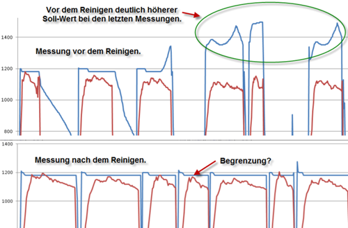

Ich stelle hier mal ein paar Bilder von meiner LMM-Aktion ein. Ich habe meinen bei ca. 175tkm erst gereinigt (mit Bremsenreiniger) und dann letztendlich ausgetauscht.
Vom Fahrverhalten konnte ich keine wesentlichen Unterschiede feststellen. Weder im Verbrauch noch in den Fahrwerten. Geschadert hat es aber sicher nicht den LMM zu tauschen.
Das erste Bild zeigt den Vergleich vom alten LMM vor und nach dem Reinigen. Das zweite Bild sind die Messwerte mit neuem LMM.
Man kann erkennen, dass das Reinigen mit Bremsenreiniger durchaus für eine Verbesserung gesorgt hat. Der neue LMM zeigt aber nochmal eine deutliche Veränderung.
Messfahrt wird folgendermassen geführt und ausgelesen:
-> Motor warmfahren (Kühlmitteltemperatur > 80°C.
-> Im 3. Gang mit 1500 U/min fahren und Vollgas geben.
-> Messwertblock [3] bei 3000 U/min auslesen und Werte notieren/speichern.
