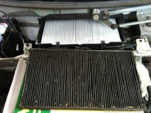

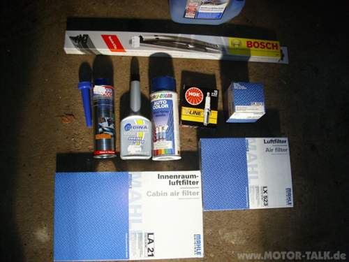

Ok, um an den Pollenfilter zu kommen, musste ich ganz schön was weggebauen. Deswegen war der Filter schon länger nicht mehr gewechselt worden - laut den mitbekommenen Rechnungen war der letzte Wechsel 2006. War wohl der Grund, dass der Corsa innen ein wenig nach Seniorenheim müffelte...
Habe gestern ne große Inspektion mit Öl, Kerzen und Filterwechsel gemacht, jetzt steht das gute Stück auf der Bühne, weil ich ein paar Roststellen und sogar Durchrostungen entdeckt habe, die i.d.n. Tagen beseitigt werden...
Das abgelassene Öl hatte zwar erst 7000km gelaufen, kreiste schon über drei Jahre bei ausschließlichem Stadtverkehr durch das Nähmaschinchen - tiefschwarzer Flüssigteer lief in die Schüssel -lecker!
Unten noch ein paar Bilder - viel Spaß!
histo
Hey dein innenraumfilter sah ja noch richtig knackig aus, meiner müsste da wohl aus 1997 gewesen sein
(EZ 02.01.1997) 😁

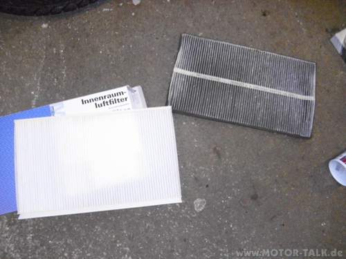

nee der sieht doch noch gut aus da aktivkohlefilter!!!
So sah meiner aus - seit ca. 7 Jahren eingebaut:

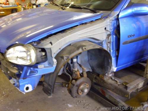

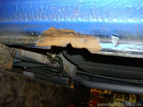

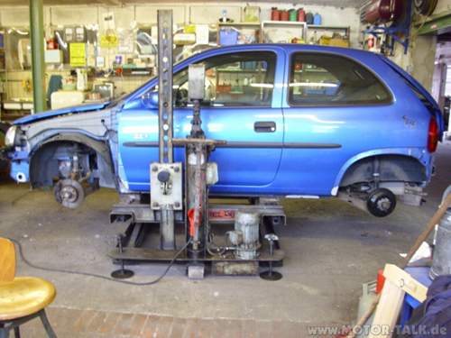

Rost, Rost, Rost: Nach Abnahme der Stoßstangen und des rostigen linken Kotflügels (habe schon einen guten vom Schrott geholt) habe ich 6 Löcher gefunden, entrostet, Bleche angefertigt und geschweisst. Richtig schlimm war es hinter den Stoßstangen.
Also, wenn Ihr Eure Corsa B noch lange fahren möchtet, lohnt es, die Stoßstangen und alle Plastik-Radläufe abzubauen, denn dahinter gammelt es im Verborgenen. Nicht schön.

War gestern beim Tüv mit meinem. Kuck mal vorne wo man die Hebebühne ansetzt.
Da ist eine Verstärkung mit Loch ca 5-6cm Durchmesser. Da drüber ist das Bodenblech.
Bei mir kann man da den Innenraum belüften, beide Seiten.🙁

Das ist ärgerlich. Ich hoffe, das bekommst Du wieder hin & dann die Plakette!

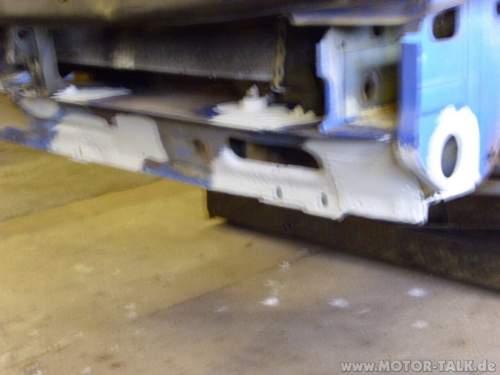

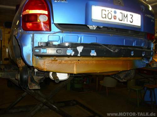

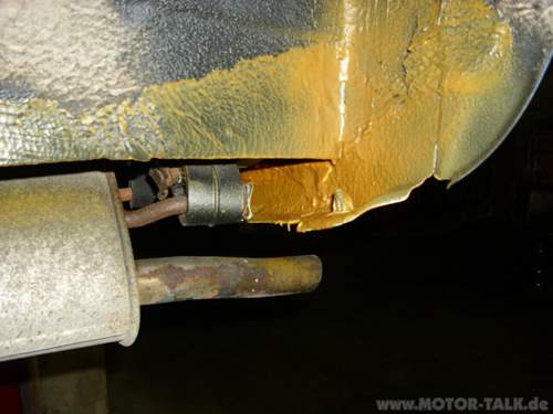

Meiner hat noch bis Juni 14 TÜV, aber da ich den Corsa dann über den TÜV bekommen möchte ohne fett zu schweissen, habe ich jetzt etwas gegen den Rost getan, damit es im nächsten Jahr nicht zu spät ist.
Obwohl ich glaube, dass ich ganz schön viel Action gemacht habe, finanziell lohnt es wohl nicht mehr, was ich mit meinem Corsa gemacht habe.
Aber da er so gut fährt konnte ich ihn nicht einfach vergammeln lassen!
Noch ein paar Pics: (Der Unterbodenschutz ist von Teroson und heisst Terotex, ist auf Wachsbasis für Oldtimer)

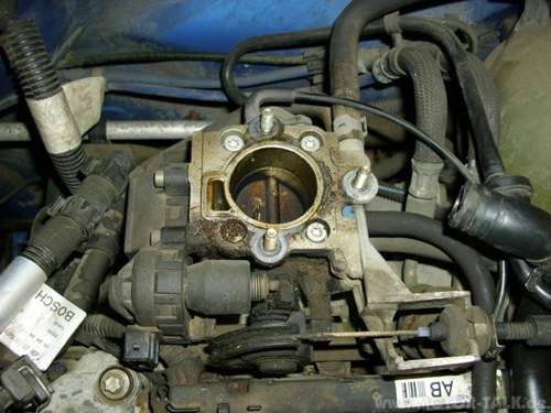

Seit heute ist der Corsa auf der Strasse. Probefahrt über Landstraße und Autobahn.
Hängt gut am Gas. Habe auch die Drosselklappe gereinigt. War übel verdreckt.
Das schöne ist: Bei der Probefahrt brannte keine Kontrolleuchte! Und: die Probefahrt war klasse!
Das Auto fuhr gut und ist immer angesprungen.
Denke, die Probleme der Vorbesitzerin lagen
a) am Wartungsstau und
b) am ausschließlichem Kurzstreckenverkehr innerhalb Göttingens.
Denn Göttingen ist wahrlich keine Großstadt...
Denke, ich habe jetzt ein gutes & zuverlässigers Winterauto.
Unten noch ein paar Bilder.

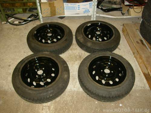

1) Wintrerräder: Waren ursprünglich silbern, aber angerostet. Jetzt schwarz lackiert.
2) Drosselklappe von oben: Total versifft...
3) Drosselklappe von unten: Auch nicht schön. Nun komplett gereinigt.
