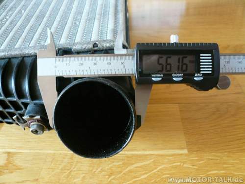

ich habe einen LLK für meinen JX, leider ohne Verrohrung, bekommen.
Da ich das Teil noch nie verbaut habe, habe ich dazu ein paar Fragen.
Wo wird das Teil am besten montiert und welche Verrohrung kann man verwenden
Ist das richtig, dass dieses Teil das Rohr zw. Ansaugkrümmer und Turbolader ersetzt?
Ich hoffe ihr könnt mir weiterhelfen...

->die frage ist natürlich auch welchen anschlussdurchmesser der llk hat

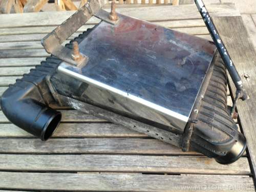

da gibts verschiedene einbauorte:
a->hinters rücklicht (änderung der ansaugung, verlegung des luftfilters nach rechts bei der batterie
b->wie a nur unter dieses blech (also im bereich der endspitze. geschnippel an der karosse, auch hier meist änderung oder verlegung des luftfilters)
c->im bereich der linken antriebswelle(keine motorwindel mehr möglich oder anpassen. luftführung sinnvoll)
d->unterboden mittig quer(lange ladeluftrohre und somit luftwege. und hängt halt recht tief dann

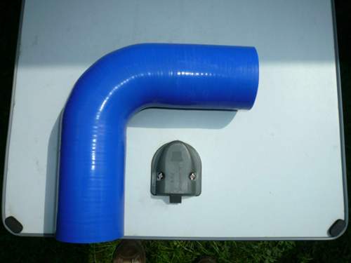

silikonschläuche(winkel, bögen, reduzierungen) und auch alurohre gibt es zb beim turbozentrum.
die auswahl ist recht groß dort.
um zwei schläuche jeweils zu verbinden brauch es halt alurohr (verbinder oder auch bögen)
die haben auch alu verbinder die bereits an den enden gebördelt(sicken) sind (zb 45mm zb in 75, 150, 300mm länge).
du kannst aber wohl auch beliebige längen(meterware alurohr) mit sicken versehen lassen (kostet dann je sicke 2,5€. hab kürzlich dort nachgefragt).
die sicken machen sinn damit dir bei 0,6 oder 1bar ladedruck eben die schläuche nicht abrutschen (am turbo und an der ansaugbrücke hast sowas natürlich schon dran).
alles in allem ist das 'ne lustige puzzellei. du brauchst gutes vorstellungsvermögen um sinnvoll was bestellen zu können (meist hast dann trotzdem das eine oder andere teil zuviel oder zu wenig bestellt. alles in allem sind silikonschläuche aber inzwischen bezahlbar geworden)

LLK-Anschluß hat 56mm...
