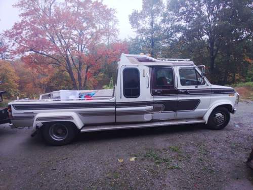

Wir bekommen jetzt den Ford Centurion. Der Eimer ist von 1984 (Oldtimer), 4.9 Tonnen Gesamt Eigengewicht Trailergewicht 3,5 Tonnen, Art der Zulassung ist noch nicht sicher ( PKW, LKW oder Campingfahrzeug) und soll dann anschliessend einen Wohnauflieger ziehen.

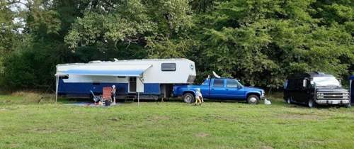

Beispielzug
Unser neuer

Danke.... das ist sachlich...weise aber darauf hin das der Centurion natürlich alles reingebaut bekommt was er braucht um als Camper zu dienen da wir damit auch evt mal auf Rennen fahren. Und da reicht die kleine VW Küche vollkommen aus..den nur der Nutzen ist vorgeschrieben, nicht die Grösse,...und Platz hat er ja innen..sogar Doppelbett und Tisch
Ich würde eine H-Zulassung nehmen. Privat-/hobbymäßig genutzte H-Nutzfahrzeuge können von der Maut ausgenommen werden. (Antrag (Ziffer 93): https://www.toll-collect.de/.../nimafz_reg_d.pdf )
