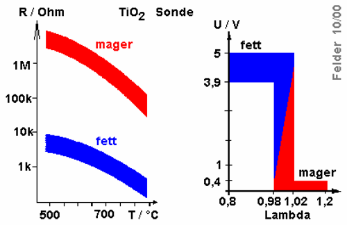

hallo! würde sagen wenn ich mir deine daten anschaue,sehe ich nichts unnormales,selbst deine lamdasonde ist laut dieser daten für mich eigentlich in ordnung(titan-widerstandssprungsonde -Aus beiden Diagrammen ist deutlich zu erkennen, dass sich beim Wechsel von Fett zu mager (also bei Lambda 1) schlagartig der Widerstandswert vergrößert.die frage ist doch must du bei dieser sondenart einen mittleren wert sehen!!!(trägheit der sonde,messübertragung ?) Der Nachteil der bisherigen Sonden ist, dass sie nur erkennen können, ob der Lambdawert über oder unter 1 liegt
Der Widerstand der Sonde liegt in Reihe zu einem Messwiderstand im Steuergerät, beide liegen an einer Versorgungsspannung von 5V. Der Spannungsabfall am Messwiderstand dient als Messgröße und beträgt bei magerem Gemisch unter 0,4V!!!!!, bei fettem Gemisch über 3,85V!!!!.
Außerdem ist zu erkennen, dass die Sonde in einem Temperaturbereich von 500°C bis 850°C am besten arbeitet. Die Sonde wird natürlich elektrisch beheizt.das steht in eurem www.kfztech.de/kfztechnik/motor/abgas/lambda/lambda5.htm   vielleicht bin ich auch absolut neben der mütze oder habe einen denkfehler!!!(bitte nicht abmurksen;grins) wichtiger sind mir deine äusserungen zum thema automatikgetriebe,hier im forum war so etwas vor 4-6 wochen,irgendwie omi mit automatikgetriebe geht bei rückwärstfahrt aus,bei vorwärtsfahrt hat er ruckeln(glaube war damals der LMM oder KW-sensor) hab schon gesucht,aber leider nicht gefunden. mfg  p.s. normal kenne ich werte mager 250-450mv und fett650-900mv für die sonde!
Sondendiagramm
