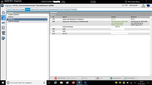

Mein LiveTraffic ist ausgelaufen und ob ich es verlängere, ist noch offen. Gelesen habe ich, dass dann Radiomeldungen (TMC) funktionieren soll. Kann das jemand bestätigen und wie kann man es eigentlich prüfen?

MB hat beim 204 und 212 verschiedene KOM-Module verbaut. Insgesamt gibt es drei Versionen. Davon sind nicht alle für Sprache und Daten eingerichtet. Bisher sind das hier, obwohl Du es wahrscheinlich besser weisst, alles nur Vermutungen. Es kann sich nämlich auch nur um den Datenträger für die Unfallmeldung handeln, also eine Sprachverbindung. Desweiteren ist es möglich, dass MB den Datendienstleister gewechselt und nicht berücksichtigt hat, dass man die eingebaute SIM-Karte nicht OVA umzwitschen kann. In der Regel kann eine einmal abgeschaltete SIM-Karte nur in einem bestimmten Zeitfenster reaktiviert werden und und und.
Die von MB seinerzeit verbauten KOM-Module haben immer schon im 2G Netz gearbeitet (zumindest als Rückfallsicherung). Es handelt sich um so geringe Datenmengen (bezogen auf ein Fahrzeug), dass sogar eine GSM-Modem gereicht hätte.

Also es liegt nicht an den KomModule. Zu mindest nicht bei mir. Es ist aktiv, verbunden und hat eine eigene IP.
Komo2

PS: In der Sache sind ja jetzt nun genug Beispiele da, dass das KOM-Modul online ist. Damit ist es wohl kaum Ursache der Probleme bzw. irgendwelche Dinge, die mit der Datenverbindung, SIM-Karte etc. zu tun haben.

Bei mir läuft ein Ticket bei Mercedes und ich habe den gewünschen Screenshot geschickt.
