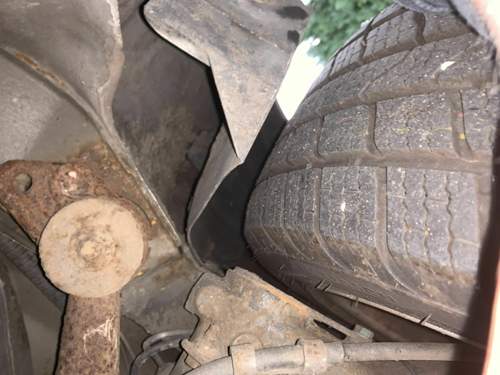

Du hast Wasser im linken Schweller. Hatte ich auch. Stell dein Auto mit der Schnauze mal etwas bergab und löse die Schraube, die unten die Radhausabdeckung hält. Wirst sehen, da kommt Wasser raus.
Hab die Abläufe im Schweller etwas gereinigt (musst mit etwas dünnem Stochern), seit dem ist Ruhe.

Themenstarteram 14. Oktober 2021 um 13:40
@commander140 schrieb am 14. Oktober 2021 um 15:16:50 Uhr:
Das kann gut sein
Wo sitzt die schraube genau?
Schweller links hinten

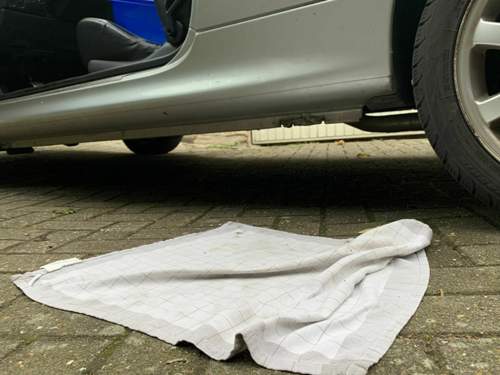

Dort wo man den Wagenheber ansetzt sind auch überall Wassertropfen und die komplette leiste ist Nass.
Dies ist auf der rechten Seite nicht der fall
Linke seite hinten
Das ist der Schweller, der bereits inkl. Lösung genannt wurde.
Von da sollte aber eigentlich nichts in den Innenraum gelangen. Dann hättest Du schon ein Loch im Innenschweller.
Erst einmal schauen, dass das Wasser aus dem Schweller kommt. Sonst fault der dir schnell weg.
