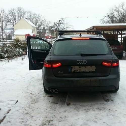

endlich sind sie da !!!
Hier ist mein Umbau auf LED Rückleuchten in schwarz-rauch.
Hoffe es gefällt ein bischen !!!

Also, die Lamen sind noch ganz. Es gibt mehrere Probleme. Das 1.: In diesem Auto funktioniert nichts ohne ein Steuergerät. Einfach mal ein Draht von da nach da ging noch bei meinem alten Passi 3BG, aber nun nicht mehr. Das Steuergerät, an dem die 3. Bremsleuchte dran hängt, merkt das eine größere Last gesteuert wird und schaltet nach ner Minute die 3. Bremsleuchte ab. Geht aber nach Neustart alles wieder.
2.: Und hier wurden wir vom Thred Eröffner und Anbieter ein wenig im dunkel gelassen. Was mein ihr wohl, warum es nie ein Video oder ein Bild gibt wo man nur das Bremslicht sieht.
Bei der Glühobst Variante gibt es keine reine Bremlicht oder Fahrlicht Leitung. Es ist ein Draht und eine Glühbirne. Diese wird Original mit Impulsen angesteuert. Bei dem Fahrlicht leuchtet sie schwach und beim bremsen stark. Decante hat hier eine kleine Steuerung drin, die es ein bisschen unterscheidet, aber nur ein bisschen. Ist das Fahrlicht aus, und man bremst, leuchten das untere Band und das Bremslicht. Ist das Fahrlicht an, leuchtet zusätzlich das Bremslicht. Lässt sich ebend nur so machen. Ist ja nur ein Draht für beides da.
Man würde es bestimmt hinbekommen, aber dann ist man dort wo auch alle anderen sind: umcodieren und Leitungen von innen nach außen und von außen nach innen legen.
Hab mal Fotos gemacht. Da aber die LED´s wie wild blinken wenn man es im Fotoappartat sieht, mußte ich die 3. Bremsleuchte mal imitieren da sie gerade aus war. Aber sie geht noch ;-)...
So hätte es sein können
So ist es
Echt Sch....!!!!
Auf dem ersten Bild sieht es genau so aus wie ich und der eine oder andere es sich vorstellen!!! Aber ist eben schwieriger als gedacht also ist es das selbe Problem wie bei der Limo in verbindung mit den Dectane LED-Leuchten??
