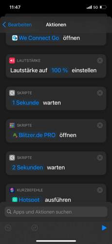

@StaxxDax schrieb am 7. März 2021 um 13:59:16 Uhr:
Mit dem Unterschied, dass die Verbindung nicht automatisch hergestellt wird sondern immer am iPhone der Hotspot aktiviert werden muss.
jein, habe eine automation erstellt, die vw connect, blitzer app startet und der hotspot sichtbar wird. An ist der ja eh immer. ausgelößt über nfc-tag.
da ich eh die apps starten muss, lasse ich den hotspot übers handy laufen. sonst würde ich auch aus komfort gründen nen stick nehmen.
@Timmota, eine Automation erstellen, dass die automatische Verbindung mit dem Hotspot klappt habe ich nicht hinbekommen.
Die Automation für die BlitzerApp funktioniert bei mir. Diesen Ansatz wollte ich auch für den Hotspot verwirklichen, leider erfolglos.
Kannst du mir einen Ansatz geben, wie es bei dir geklappt hat.
Mein Grundgedanke ist der, dass sich das iPhone per Bluetooth mit dem DiscoverPro verbindet und der Hotspot parallel mit startet bzw. die Verbindung aufnimmt und das WLAN zur Verfügung stellt.
Wie genau nutzt du den NFC- Tag? Damit hatte ich bisher noch nicht zu tun.
Gruß Hein Eken

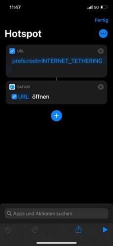

Das Problem an dem trigger Bluetooth ist , dass du die automation bestätigen musst. Eine Zeitlang habe ich den trigger CarPlay verwendet aber das hat mir zu lange gedauert bis der aktiv wurde.
Beim nfc trigger reicht ein entsperren per Face id und dann das Handy an den tag halten.
Anbei die automation für die Aktion.
Den Kurzbefehl habe ich für mich so gemacht , da das mit dem hotspot auch mal nicht klappt ( weil … vw?) und ich dann nicht erst ins Menu Dackeln will sondern per Shortcut direkt beim hotspot lande. Also kannst alternativ die Aktion im Kurzbefehl auch direkt bei der automation anstelle des Kurzbefehls einfügen.
