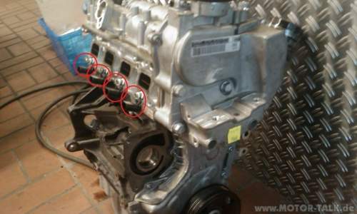

Themenstarteram 4. Mai 2012 um 10:20
Original geschrieben von ChrisTTian82
[.....] Sehr interessant das ganze mit den Einspritzdüsen. Bei meinem 2. Motor wurden nämlich die Einspritzdüsen vom 1. Motor wieder eingebaut. Weil billiger, Düsen angeblich noch gut und sowieso auf neuestem Stand.:rolleyes: [.....]
Bist du dir da sicher....? :confused: Mein neuer Rumpfmotor kam definitiv MIT eingebauten neuen Injektoren.
Auf dem Bild im Anhang sieht man meinen Motor, so wie er zurück zum Werk geschickt wurde, mit den alten Injektoren.
Rumpfmotor
