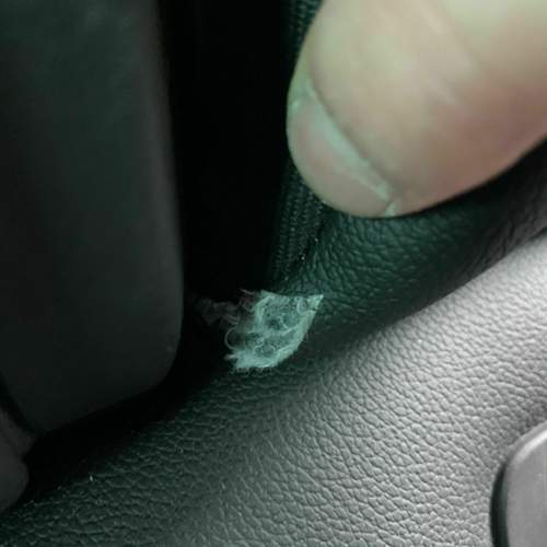

Hallo hat das oder hatte das schon jemand ?
Der linke Sitz hinten ist im unteren Bereich in der Nähe des Scharniers gerissen
Keine fremdeinwirkung
Mein Foh sagt das ich die Kosten selber tragen muss
300 Euro für den Bezug
Jemand Erfahrungen???

Sieht eher nach einen Schnitt aus so schön gerade wie das ist.
Scharfkantiger Gegenstand in der Gesäßtasche eines Passagiers?

Hallo
Dort hat kein Passagier bis jetzt gesessen.
Kindersitz ist auf der anderen Seite und dort ist es einwandfrei.
Habe lediglich zum 2 mal diesen Sitz umgeklappt.
Und dann hab ich gesehen
Sieht zwar schön gerade aus,aber ein Schnitt würde auch die fasern sauber durchtrennen
Und weiter unten schlecht zu fotografieren sieht es auch anders aus
Habe gedacht das es vielleicht am Scharnier hängen geblieben ist !!!!

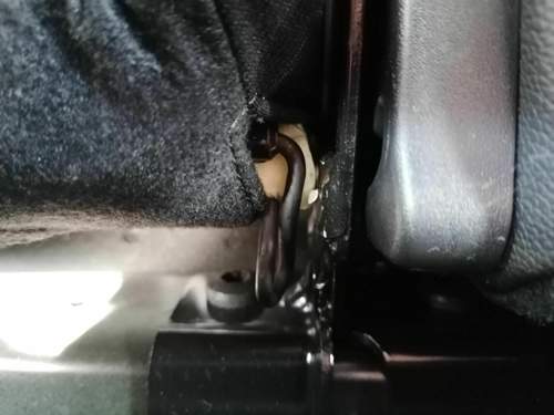

Hallo, auch ich habe den Riss an der gleichen Stelle, Insignia B GS 1.5Turbo Innovation EZ.01.2019 mit Teilleder.
Bei mir hat die letzten Wochen niemand hinten gesessen und es war noch nie ein Kindersitz montiert. Fahrzeug wurde seit Mai 3800 Kilometer bewegt ( Corona/HomeOffice). Habe diese Woche per Schalter die Rücksitzlehne Fahrerseite
umgelegt und danach den Schaden festgestellt. Gestern wurde vom Opel-Händler eine Garantie-Anfrage mit Bilder gestellt.
Was mir und dem Service-Meister jedoch aufgefallen ist, wenn man die Lehne umlegt und macht von der Kofferraumseite den Teppich in Höhe der Scharniere weg, so sieht man an dem rechten Scharnier der umgeklappten Seite, das eine Feder aus dem Stoff von innen ausgetreten ist. Ich hänge mal 2 Bilder an, von vorne und umgeklappt von hinten.

Ich habe genau das gleiche Problem.
Anfangs dachte ich es wurde durch einen Schnitt / Kindersitz / Transport mit umgeklappten Sitz verursacht...Nein. Ist ein mechanischen Problem. Kann nur vom Umklappen kommen. Das Leder des 1/3 Sitz bleibt beim Umklappen an der Befestigung hängen bzw. ist eine Feder nicht da wo sie sein sollte. Durch die Klapp-Bewegung bleibt das Kunstleder am Scharnier hängen und reisst ein.
Da darf sich OPEL nicht drücken!!!
1/3 Sitz / Insignia B Kombi!

Feder ist raus
