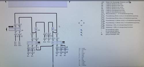

Grüße, ich kam leider bei dem Problem immer noch nicht weiter, habe mir den Schaltplan versorgt. Darauf sind für jede Seite ein Diode verbaut. Könnte es eventuell daran liegen? Weiß leider absolut nicht wo die sitzen. Oder liegt es doch am Komfort Steuergerät ? Ist doch schon ein großer Unterschied zum Golf 4.

Dein Stromlaufplan ist für Fz. mit Alarmanlage ist das richtig so?
Es gibt 2 Varianten.
Grundausstattung Lowline und Highline.
Bei Lowline ist der Seitenblinker mit dem Blinker vorne verbunden.
Da kann nicht eine Lampe blinken und die andere dauerleuchten.
Bei der Highline Variante die du vermutlich hast haben der Seitenblinker und der Blinker vorn eine seperate Leitung vom Bordnetzsteuergerät.
Ich denke mal dein Bordnetzsteuergerät ist defekt.
Der Stromlaufplan ist für den Blinker links.
Seitenblinker links
