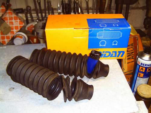

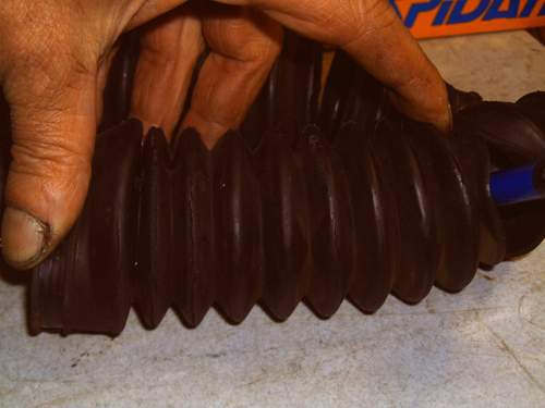

Soviel zum Thema Spidan!
Dreckszeug nach 1,75 Jahren
Jd310010
Jd310011
Hm, nicht so dolle 🙁

Tja, deshalb kommt Spidan bei mir nicht mehr rein.

Manschetten beim Spureinstellen vielleicht verdreht? Das Schadensbild kommt mir bekannt vor, aber bei den originalen nach 16 Jahren.
Ich bin entsetzt, die sehen aus wie 20 Jahre alt! 😰
