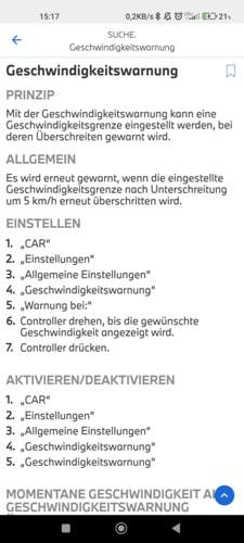

Er wurde bereits auf seinen Winterfelgen geliefert, ein passender Aufkleber wurde beigelegt. Da wir aber 2022 und nicht mehr 1988 haben, war ich mir absolut sicher, dass man Geschwindigkeitslimits für Winterreifen auch elektronisch setzen kann, habe aber nichts in der Konfiguration gefunden. Die einzige Stelle, an der man Limits konfigurieren kann ist im Zusammenhang mit dem Verhalten des Tempomaten.
Da ich mir nicht vorstellen kann, dass BMW das nicht anbietet, wo finde ich denn diese Einstellung?

Einen direkten Limiter kann man tatsächlich nur über den Tempomaten bzw. den Speed Limiter einstellen.
Für die Winterreifen ist die Geschwindigkeitswarnung vorgesehen, die man wie im Anhang einstellt.

Ah, danke, das Menü habe ich gefunden, aber da es noch andere Parameter wie "Automatische Übernahme" angeboten hat, habe ich es rein auf den Tempomaten bezogen. Wenn ich mich richtig erinnere, dann war das beim G31 anders gelöst.
Ich habe gehofft, es gäbe eine zusätzliche, reine Winterreifeneinstellung, bei der sich das Auto fest auf eine Maximalgeschwindigkeit begrenzen läßt. Das bedeutet also, es gibt es nur die Wahl zwischen Winterreifenlimit und adaptivem Tempomaten. Schade.

Tatsächlich ist es gesetzlich vorgeschrieben im § 36 der StVZO, dass wenn die zulässige Höchstgeschwindigkeit der Reifen unter der eingetragenen des KFZ liegt, dass dann entweder ein Sticker mit der erlaubten Höchstgeschwindigkeit im Sichtfeld vorhanden sein muss oder rechtzeitig durch eine Anzeige im Auto gewarnt werden muss.
Und da der Händler nicht wissen kann, ob man dies auch einstellst, geht er da wohl auf Nummer sicher und packt einem den Sticker ins Auto. Denn die wenigsten Autofahrer beschäftigen sich mit sowas. Es sind ja nicht alle so Autoaffin wie die Leute hier im Forum 😁
Hat man keinen entsprechenden Sticker/Warnung und wird dahingehend kontrolliert, gibt es sogar ein Bußgeld.
Das einzustellen, ist Sache desjenigen, der die Reifen montiert. Das gehört dazu.
