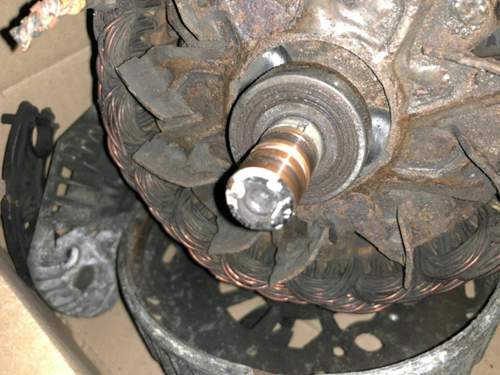

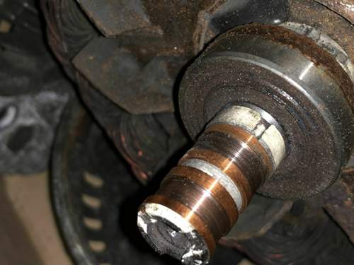

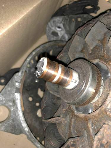

Regler alleine ersetzen ist (meine Meinung) blödsinn
Hab meine defekte mal zerlegt, der, ich nenne es mal Mitnehmer in der mitte, da wo die Schleifkohlen drauf rum schleifen nutzt sich auch ab, so das es nur eine Frage der Zeit ist bis der auch durch ist.
Die Materialstärke des Kupfers ist ~1mm der war bei mir schon auf 0,3mm runter.
Ka wie lange das noch gehalten hätte.
Versuch ist es wert, aber bevor man nochmal was machen muss, tausche ich das lieber komplett.
Ca140€ hab ich für ne Regenerierte bezahlt ohne Pfand ... die mit Pfand lagen auch nach Rückerstattung bei 137€.
Da mache ich mir dann keinen Aufwand mit Rücksendung, sondern Mülltonne.
