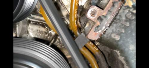

Pendlerrad

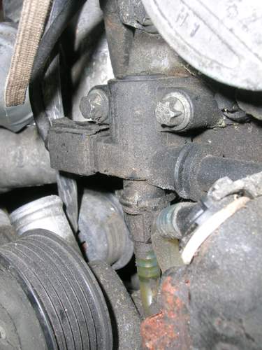

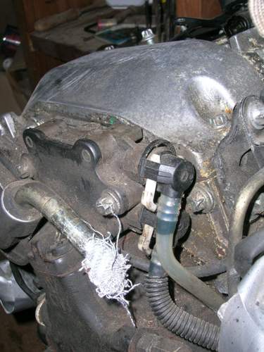

Oha, das ist schonmal eine sehr schöne Erklärung, ja ich kann nicht genau sagen, wo das Leck ist, es tropft auf die obere Leitung an der HPD, wenn man vor dem Motorraum steht und unten links der Deckel hat auch leichte Feuchtigkeit, ich versuche ein Bild hochzuladen 🙂
das zweite Bild zeigt vorn den Anschluss der durchsichtigen Rücklaufleitung, dieser ist mit einem Metallbügel und einer Schraube gesichert. Die Leitung geht weit zurück, oben am Zylinderkopf bis zum Druckregelventil am Ende der Rail vor der Spritzwand.
Auf dem gleichen Bild ist hinten die schwarze Zulaufleitung vom Abschaltventil zur HDP sichtbar.
Beide Leitungen werden in Nuten der Einsteckbereiche mit jeweils einem O-Ring A601 997 06 45 gedichtet.
Besorge Dir 10 Stück, mach alles sauber und tausche erst mal alle aus.
Die Leitungen an den Übergangsbereichen Schlauch zu Endstück möglichst nicht belasten, möglichst den Schlauch auch nicht auf dem Endstück hin- und herdrehen. Der Schlauch ist zwar hart, bleibt aber meist trotzdem dicht.
Die Leitungen auch auf Scheuerstellen oder andere Schäden kontrollieren. Bei Bedarf gibt es jede Leitung vorgefertigt bei MB.
Die O-Ringe haben 2,5 mm Schnurstärke, innen 8, außen 13 mm.
Das Material muss aber resistent gegen Diesel sein, deshalb würde ich hier nicht nach den Maßen suchen sondern über die MB-Nummer.
Febi-Nummer der O-Ringe ist 38770.

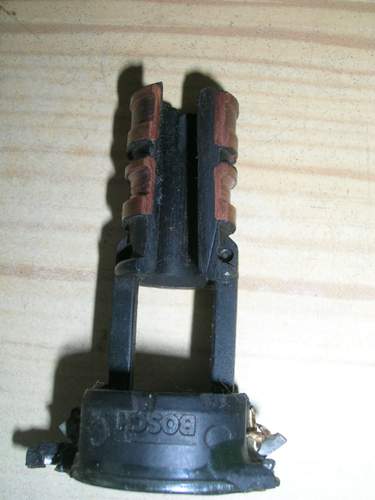

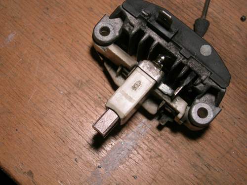

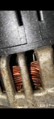

Nabend,

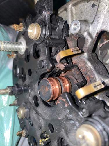

so also Lima habe ich nun binnen 2h ausgebaut und so sieht sie aus.
Was meint ihr dazu zur Abnutzung, ist die mit neuem Regler zu retten.
Ein neuer wäre nämlich unterwegs ;/
Was würdet ihr mir raten
Schönen Abend noch allerseits

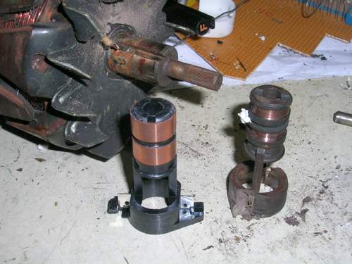

der neue Regler wird den Generator wieder funktionsfähig machen, die alten Kohlen sind definitiv zu kurz.
Durch Vergleich mit dem Bilde des aufgeschnittenen Schleifringträgers von mir kannst Du aber abschätzen, dass bei Deinem Teil am Grund der Rillen nicht mehr viel Kupfer vorhanden ist. Es könnte vermutlich noch etliche Tausend km funktionieren, aber nur ein Austausch des Schleifringträgers bringt Dich auf die sichere Seite. Bei meinem Schleifring habe ich auf dem unverschlissenen Teil einen Durchmesser von etwa 15,5 mm gemessen, die Wandstärke des Kupferrings beträgt 2 mm, der Durchmesser am Grund der Rille sollte also für eine ausreichenden Reststärke Kupfer mehr als 12 mm betragen.
Der von mir nach 250Tkm ausgewechselte Ring hatte an der unteren Rille noch 13,7 mm Durchmesser, also etwa 1mm Restkupfer. Da lohnte sich für mich nicht, die Lager neu zu machen und den Schleifring nicht.
Die Ringstärke muss nicht für alle Hersteller gelten und bei ungleichmäßiger Tiefe der Rille könnte auch früher Schluss sein.
Ich würde entweder Schleifring und die Lager erneuern oder alternativ nach einem günstigen neuen Generator suchen. Manchmal hat man Glück und kann ein Markenteil z. B. aus Überbeständen für kleines Geld erwerben.
Generatoren leiden nicht durch Lagerung, das Herstellungsjahr ist deshalb nicht so wichtig.
Das große vordere Lichtmaschinenlager ist ein besonderes, Lagernummer 806078 oder auch 6304EHSR 2RS C3, Maße 17x52x17 (entspricht nicht dem Standardlager 6304).
Das hintere ist 6203 2RS C3, Maße 17x40x12.nach 250Tkm
Überholung des Generators habe ich hier beschrieben:

Okay, habe mich dazu entschieden lieber eine neue „überholte“ von Carparts Pro zu kaufen. Original Bosch für 72€. Anstatt 30€ nur für den Regler.

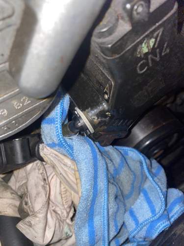

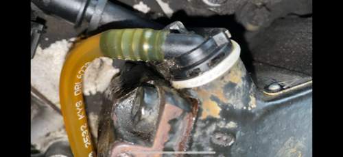

Heute geht es dann an die Dichtungen der Zuleitungen der HDP, muss mir das mal anschauen und sehe dann am Ende ob’s wieder dicht ist.

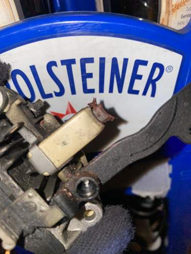

Moin nochmal,
habe das Verbindungsstück zum Abschaltventil nun raus und möchte dort die neuen Dichtungen einbauen,
jedoch gibt es dort noch die weiße Dichtung, die auch auf dem durchsichtigen Schlauch davor steckt.
Habt ihr dort vielleicht noch eine Teilenummer, oder soll ich dort eine der bestellten Dichtungen drauf packen. Meines Erachtens passt es nicht ^^
Des Weiteren hab ich noch nicht ganz herausgefunden, wo ich die insgesamt 10 Dichtungen verbauen soll.
An der HDP sind doch nur die zwei Schläuche und das Verbindungsstück zum Abschaltventil, was laut meinen Rechenkünsten 6 Dichtungen sein müssten ^^
Vielleicht könnt ihr meinen Denkfehler kurz aufklären ^^
Danke und schönen Abend noch 🙂
Da sehe ich keinen keinen Denkfehler, aber Du hast nicht genau hingeschaut.
Wenn Du die Leitungen des Kraftstoffsystems anschaust siehst Du je zwei Steckverbindungen an den Leitungen vom Wärmetauscher zum Kraftstoffilter, vom Kraftstoffilter zur Vorförderpumpe, Vorförderpumpe zum Abschaltventil und Rücklaufleitung HDP zum Druckregelventil an der Rail.
Dazu die beiden O-Ringe auf der starren Leitung vom Abschaltventil zur HDP.
Der zusätzliche weiße Dichtring an der HDP hat die Nummer A026 997 25 48. Ich vermute, das ist eine Art Längenausgleich und muss selbstverständlich auch neu, Originalteil, kein O-Ring.

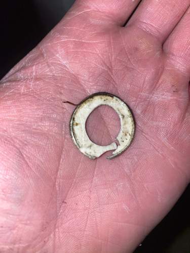

Moin,
habe das schwarze Plastik Zwischenstück zum Abschaltventil neu gekauft, da es den weißen Ring nicht einzeln gab :/ 5,40€ waren dann allerdings auch nicht die Welt.

also Dieselleck durch das Zwischenstück behoben 🙂

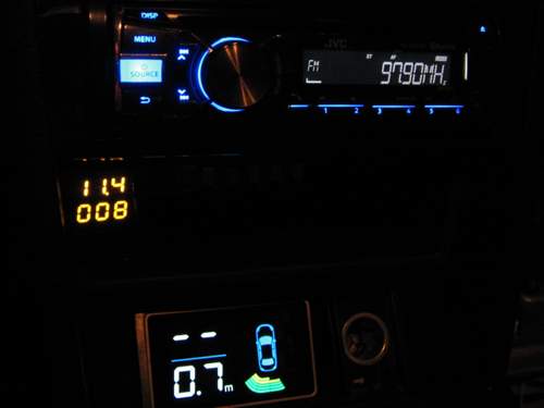

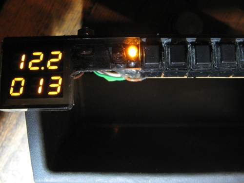

ich habe bei meinen Basteleien zu Standheizung und Öltemperaturmessung zwei kleine LED-Anzeigen an der Ablageschale eingebaut. Es ist sehr informativ, die Ruhespannung vor jedem Start zu sehen und dann die Generatorfunktion direkt kontrollieren zu können.
