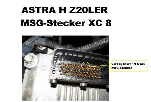

Das Massekabel zum MSG dann anfach an eine Schraube von der Besfetigung legen oder muss ich an ein Kabel dran?
Genau.
Einfach an der Befestigungsschraube vom MSG mitanklemmen.
Ans MSG brauchst Du nicht ohne Grund.
Nur :
Die beiden Stecker vorsichtig abziehen.
Dann anständig Kontaktspray rein und wieder aufstecken.
Aber Vorsicht walten lassen,dass keine Pins vom MSG verbogen werden.
Dann alles schön mit SILIKON-Spray einnebeln und trocknen lassen.
Guggst Du Bild :
Kann auch ein Grund von ner brennenden MKL sein.
Verbogener-pin-msg-stecker
