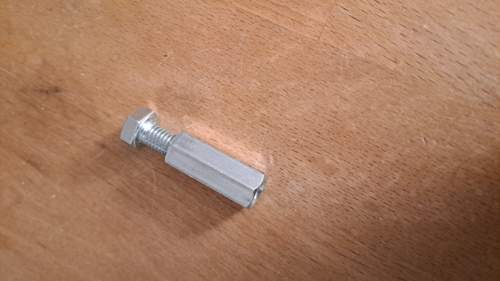

Die meisten neueren Überbrückungskabel haben ziemlich dick isolierte Zangen.
Ich habe mich oft darüber geärgert, bei meinem Volvo nicht richtig auf den Pluspol im Motorraum zu kommen, oder die Zange immer wieder abgesprungen ist. Ich habe das schon vor Wochen gelöst, wie bei meinem Elch die Batterie abgedankt hat.
Meine Lösung war, einen Gewindestangen Verbinder auf den Pluspol, und eine 8ter Schraube oben hinein.
So das die Plastikkappe gerade noch einrastet. Seitdem konnte ich jedes Kabel problemlos ansetzen.
Was mir aufgefallen ist, das viele moderne Autos mit ziemlich zierlichen Punkten zum Überbrücken versehen sind :(
