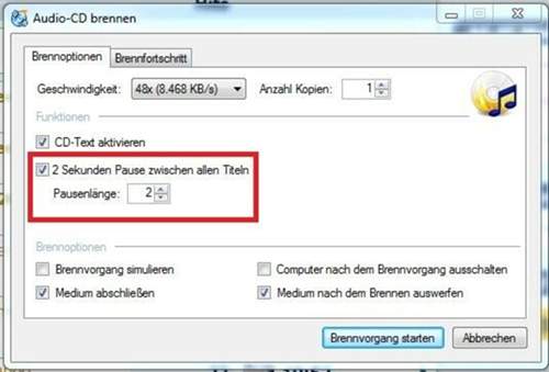

Habe ein kleines Problem mit meinem Cd Wechsler (Es passt nur 1 Cd rein)
Sobald ich eine Cd rein schiebe erkennt er auch die Cd und spielt den ersten Track sauber ab. Nun wenn ich ein weiteres Lied anhören möchte steht dort immer das die Cd nicht gelesen werden kann.
Aber wenn ich die Cd einfach runter laufen lasse funktionieren alle Lieder einwandfrei .
Beim Kauf des Autos hat der Verkäufer eine Cd vergessen , die spielt er aber ohne Probleme ab wenn ich das erste Lied anhören möchte oder auch das letzte Lied.
Komischerweise benutze ich die selben CD's :confused:
(Platinum CD-R 700Megagyte 80 Minutes 52 Speed)
Ich weiß nicht mehr weiter...:confused:

Spielt denn ein anderer CD-Player die Titel der von dir gebrannten CD einzeln ab? Z.B. Stereoanlage Zuhause?
Themenstarteram 30. Juli 2015 um 17:51
@Bulli Driver schrieb am 30. Juli 2015 um 19:47:34 Uhr:
Auf dem Computer spielt er die Cd eindwandfrei ab. Auf eine Stereoanlage habe ich es noch nicht versucht.
Wie gesagt , wenn ich die Cd einfach laufen lassen ohne einen titel selber zu wechseln funktioniert die Cd komischerweise.
Klingt für mich nach Disk at one. Mit dieser Einstellung brennt man für gewöhnlich Live Konzerte um die Unterbrechung zwischen den Liedern zu nehmen. Hast du bei CDBurnerXP evl. das Häkchen bei "2 Sekunden Pause zwischen allen Titeln" nicht gesetzt?
