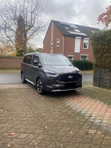

Heute endlich meinen Active PHEV bekommen 🙂 bisher super zufrieden.
Eine Frage hätte ich aber an die anderen Besitzer! Funktioniert bei euch der Spurhalteassistent inkl Spurhaltepilot? Mir wird leider visuell nie die Spur angezeigt und ich werde auch nicht auf der Spur gehalten…. Mir scheint es so, das ich nochmal zu meinem Händler muss 😉

Du hast da etwas missverstanden. Du wirst nicht in der Mitte gehalten sondern kurz vor oder beim Überfahren zurück in die Mitte gezogen. Fahrzeuge mit Baudatum ab Ende Oktober 2024 haben evtl. den Spurpiloten. Zumindest ist in der neuen Preisliste erstmals das Wort aufgetaucht.

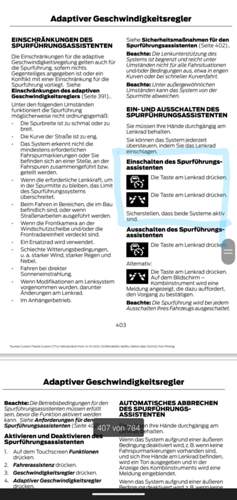

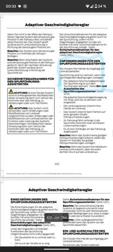

Meines Wissens funktioniert der Spurführungsassistent, der dich in Fahrbahnmitte hält, nur zusammen mit aktiviertem adaptiven Tempomat (ab Technologiepaket 5). Das aber auch für Fahrzeuge, die vor Oktober gebaut wurden.
In der Preisliste steht zwar jetzt auch "Fahrspurpilot", aber lt. Bedienungsanleitung dürfte sich da nichts geändert haben.

@kestndoafa schrieb am 15. November 2024 um 00:38:10 Uhr:
Ich habe den adaptiven Tempomaten im Urlaub ausprobiert. Da war leider nichts von der mittigen Spurführung zu merken. Nimmt man die Hände kurz vom Lenkrad fängt er an zu warnen - dies unabhängig ob der Tempomat aktiv ist.
Der Spurhalteassistent ist dauerhaft aktiv (außer man deaktiviert ihn). Für mich ist dieser Assistent leider nicht besser als das vorherige System im S-Max.
Es handelt sich m.E. nicht um das System welches z.B. im Mach-E oder Explorer zum Einsatz kommt. Die haben brauchbare Spurhalteassistenten.
