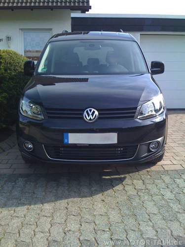

So, der Einbau ist erst ohne Probleme verlaufen: Schürze ab, Kunststoffteile herausgedrückt und Scheinwerfer getauscht. Aussehen tut es meiner Meinung nach recht gut. Dann bemerkte ich zu Hause das Problem: Bei dauerhafter Fernlichtschaltung bleibt das Abblendlicht dunkel!!! D.h. in den nächsten Tagen bzw. nächste Woche noch mal zum Freundlichen und hoffen, dass dieser die Sache irgendwie einstellen kann, denn bei betätigen der Lichthupe bleibt das Abblendlicht ja auch an.
Die Nachrüstung der Chromteile war keine aufwendige Angelegenheit. Der Kühlergrill war leider noch nicht lieferbar, soll aber nächste Woche dann am Start sein.
Ach ja, und noch Bilder, wie unser Caddy Roncalli jetzt von vorne aussieht.
MfG
Caddy65

@caddy65
Bei den Scheinwerfern der Start- und Trendline (H4) werden Fern- und Abblendlicht nur getrennt geschaltet, da in einem Leuchtmittel beides zur Verfügung gestellt wird. Und da tritt dann ein thermisches Problem auf, wenn in einem Birnchen beide Wendeln über längere Zeit zusammen leuchten. Bei den Scheinwerfern der Commfortline sind da ja auch unterschiedliche Gehäuse, daher dürfen die auch zusammen können. Es sollte also nur eine Sache der Programmierung sein.
Oder hab ich da was falsch verstanden?
Gruß,
Gerd
