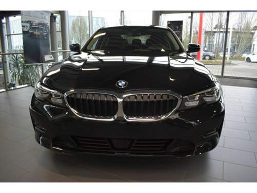

Das Licht mag gut sein, aber die Optik ist grenzwertig.
Wobei die erweiterten auch nicht viel besser aussehen.
Also anscheinend ist es nicht ganz zu klären, ob Basis LED schlechtere Ausleuchtung hat als Erweitert. Auf das Abbiegelicht kann ich gut und gerne verzichten. Und optisch find ich die Basis LED auch nicht wirklich hässlich. Wenn ihr eine hässliche Umsetzung von aufpreisfreien Scheinwerfern sehen wollt, dann schaut euch die vom aktuellen Audi A4 an :)
