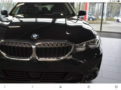

Das würde mich auch mal interessieren...
@StefanW86 schrieb am 16. Oktober 2019 um 19:51:51 Uhr:
Hat jemand Bilder von Serie LED tagfahrlicht vs erweiterte Umfänge TfL?
@Kanister0911 schrieb am 18. Oktober 2019 um 11:05:58 Uhr:
Leider habe ich kein Bild mit Licht von Basis LED. Die Bilder anbei.
