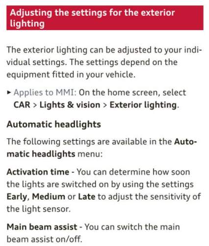

Bei meinem eTron habe ich das Problem dass er das Licht in der Garage am Morgen beim Losfahren einschaltet und ich dieses nicht mehr manuell ausschalten kann. Beispiel heute: aus der Garage raus, Sonnenaufgang vor ca. 40 Minuten, ich kann nur zwischen "Auto" und "Abblendlicht" hin und her schalten. Das Display zeigt Abblendlicht und Fernlicht mit darunter AUTO an. Wenn ich den Lichthebel nach hinten drücke kommt das blaue Fernlicht Logo.
Ausstattung: Digital Matrix LED
Wenn ich an der Ampel stehen bleibe, dann kann ich auf "OFF" schalten und alles ist gut. Sobald ich wieder losfahre schaltet er das Licht wieder wie oben beschrieben ein.
Abhilfe:
Auto ausschalten und wieder neu starten. Dann funktioniert alles wieder wie es soll.
Habt ihr ähnliche Erfahrungen?

Bei meinem Fahrzeug ist das in der Bedienungsanleitung auf Seite 58 beschrieben.
Fahrzeug--> Licht&Sicht --> Außenbeleuchtung: Einschaltzeitpunkt.
Edit: Falls das nicht funktioniert: zum Freundlichen damit.

Wie lange bleibt das Licht dann an? Es ist so gewollt, damit das Licht nicht immer gleich ein- und ausschaltet. Das macht meiner ganz gleich, da es im Carport dunkel ist, geht das Licht an und bleibt dann auch bei Sonnenschein eine gewisse Zeit an, und schaltet erst dann aus.
MfG
Hannes
In den MMI-Einstellungen kann es konfiguriert werden, wie schnell das Licht reagieren soll. Wegen der häufigen Tunnel habe ich meine auf „Early“ gestellt. Dadurch sollte es sich auch zB beim Verlassen der Garage schneller ausschalten lassen. Und vielleicht ist „Late“ langsam genug, um zu verhindern, dass es in der Garage überhaupt einschaltet?
