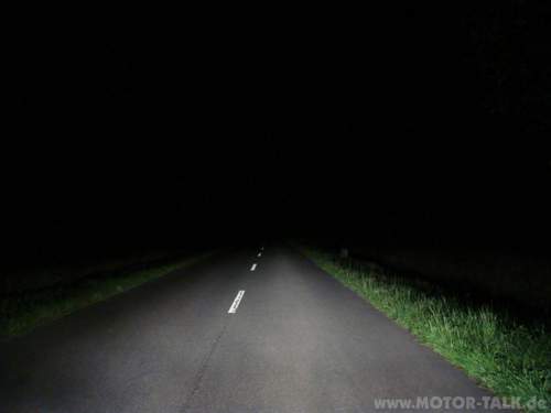

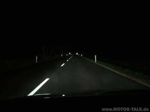

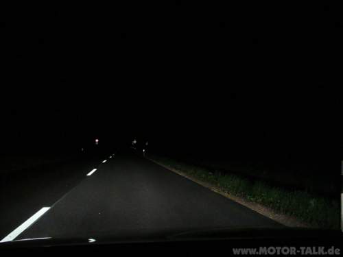

bin seit 2 Monaten mit meinem Bi-Xenon Scheinwerfer beschäftigt, da es in der Nacht dunkel Leuchtet als mein alter Passat 3C aus MJ2007 auch mit Bi-Xenon Scheinwerfer. War öfters in der wo ich mein Auto gekauft habe und die haben jedesmal nach Lichthöhe geschaut. Nachdem 4. ten Werkstatt besuch habe ich Volkswagen Kundenbetreuung geschrieben Bilder geschickt usw. die wiederum das weiter an meinem VW Service weitergeleitet haben. Habe dann von meinem 🙂 Termin bekommen und die wollten mein Passat mit einem anderen Passat die Lichter vergleichen, habe ich auch gemacht. In der Werkstatt wurde Festgestellt, das meine mehr Gelbstich hat und Dunkler Leuchtet als der andere Passat (MJ weis ich leider nicht ?) der sehr Hell und Blaulich Leuchtet. Die haben das an VW Weitergeleitet und VW meint das es alles in Ordnung ist !! Nach dem habe ich meine Rechtsanwalt eingeschaltet, der natürlich vor Gericht klagen will. Da wir jetzt irgendwie weiter kommen müssen habe ich einen versuch mit 2. VW Werkstatt gemacht. Sollte 1 Tag meinen neu Wagen dort lassen damit die das Gründlich untersuchen konnten (was mein VW Service nicht gemacht hat). Heute kriege ich einen Anruf und der freundliche Herr sagt mir das der VW die Lichtstärke Reduziert hat, weil die beschwerde von Autofahrer bekommen haben die zuviel geblendet worden sind 😕. Der gute freundliche Herr macht sich jetzt schlau und sucht jetzt wieviel LUX unsere Xenon Licht haben soll, dann will er meinen Passat den LUX messen. Er ruft mich höchstens am Mittwoch nochmal an.
Das selbe Problem was ich habe hat auch der @Morpheus031284
Kann es stimmen, das der VW bei Bi-Xenon Scheinwerfer die Lichtstärke reduziert hat ???

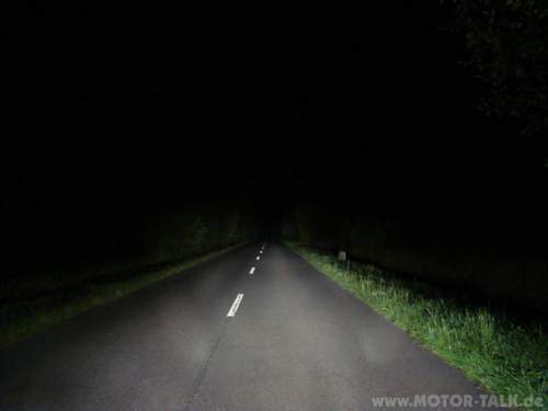

Ja, das sind normale Hella-Halogenscheinwerfer aus 2005, mit Osram-Nightbreaker als Leuchtmittel.
Das auf dem Bild die Fahrbahnbegrenzung mitleuchtet, wundert mich in der Tat auch, zumal die Lichtempfindlichkeit nicht sonderlich hoch eingestellt war, die SW sind allerdings korrekt eingestellt. Die Bilder sind nur wenige Minuten auseinander aufgenommen worden, also die SW sind dazwischen auch nciht verstellt worden.
Im Anhang nochmal die Bilder, mit Fernlicht, die Position auf der Bundesstraße ist etwa 100m weiter hinten, als beim Abblendlicht, die in der Wallapampa sind von identischer Position.
Fernlicht mit Schildern
Fernlicht ohne was

Bitte schön hier die Bilder von Morpheus031284,
http://picasaweb.google.de/Morpheus031284/BiXenon?feat=directlink#
Morpheus seiner ist noch dunkler als meiner. Normal ist das absolut nicht 😕
Das aber echt mau, mal als vergleich die Ausleuchtung von meinem mit Osram Nightbreaker:
Mit Schildern
Einfach so im dunkeln

Hallo Master2k,
sind das Normale Halogen Scheinwerfer ???
Die obigen Bilder (mit Xenons) erinnern mich sehr stark an meinen Passat Ersatzwagen MJ2008. Ich hatte den einige Tage und empfand das (Xenon-)Licht auf der Autobahn bei Nacht als Zumutung und schlichtweg unfahrbar. Mehr als 100-120 habe ich mir da nicht zugetraut zu fahren.
Das schreibe ich als Nicht-Xenon-Fahrer, der lediglich korrekt eingestellte Scheinwerfer mit Philips Xtreme Power Leuchtmitteln fährt.
So oder so ähnlich wie oben von Masterb2k gepostet (Bild ohen Schilder) empfand ich ebenfalls den direkten Vergleich Halogen - Xenon. (Bei dem Bild mit Schildern habe ich allerdings den Eindruck, dass hier das Fernlicht mit leuchtet, oder die Scheinwerfer zu hoch eingestellt sind, da auf der linken Seite auch weit hinten noch die Schilder reflektieren, was einer Blendung des Gegenverkehrs entsprechen müsste).

Dass die Leuchtweite allerdings derart kurz ausfällt kann dabei nicht gewollt sein. Ich bin der Meinung, dass die Scheinwerfer schlicht viel zu niedrig eingestellt sind.

Keine Frage.
Das ist mit Sicherheit nicht normal.
Mich wundert es allerdings, das die Höhe richtig eingestellt sein soll?
Eine weitere Möglichkeit wäre, das die Sensorik für die automatische Leuchtweitenregulierung gestört ist. Also zum freundlichen, auslesen und ggf. die Höhe korrigieren lassen.
Hallo neo,
die Scheinwerfer sind so eingestellt das eigentlich Gegenverkehr geblendet werden muss, also ist über max. erlaubte grenze, habe es selber mit meinem Augen in diesem Messgerät gesehen.
Fernlicht ohne was

Ich bin davon überzeugt, dass auch die Werkstatt vollkommen sicher ist, dass die Scheinwerfer "nach Messgerät" richtig eingestellt sind. Stellt sich die Frage, ob
a) Das Mess-/Einstellgerät korrekt arbeitet
b) Das Mess-/Einstellgerät korrekt bedient wird (Neigungsfaktor, Höhe vor dem Scheinwerfer, Hallenboden vollständig eben, Referenzpunkt korrekt angefahren, Fahrzeug mit richtigem Beladungszustend etc.)
Vielleicht doch einfach mal mit dem Fahrzeug vor eine Wand fahren (10m Abstand) und die Höhe der Scheinwerferkegel mal im Vergleich zur Höhe der Scheinwerfer vergleichen und den Neigungsfaktor bestimmen, der sich ergibt.
Siehe auch:
http://www.kfztech.de/kfztechnik/elo/licht/scheinwerfereinstellung.htm
Ich bleibe dabei: Meiner Meinung nach sind die Scheinwerfer erheblich zu tief eingestellt.

Im Passat habe ich die Philips bisher noch nicht gesehen, sondern nur die Osram.
Die Philips kenne ich nur vom Golf4 mit Freiflächereflektorenscheinwerfern und das Ergebnis fand ich nicht soo toll.
Die Osram, sind meiner Meinung nach Bedenkenlos zu empfehlen, die Ausleuchtung ist so, wie auf den Bildern, für Halogen einfach genial.
