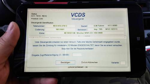

Also ich kann mein STG 09 auch normal codieren über die 5 ziffern ohne einen Login Code vorher eingeben zu müssen.
aber irgendwie klappt das nicht mit der Zugriffsberechtigung. Weil ich wollte es nach dieser Anleitung versuchen:
STG 09 (Bordnetz) auswählen
Zugriffsberechtigung -> Funktion 16
12151 eintragen

Und wofür ist diese Zugriffsberechtigung eigentlich gut? Verstehe ich das richtig das das Steuergerät damit gesperrt ist und mann eigentlich nichts codieren kann bevor man nicht einen Code eingegeben hat und die Zugriffsberechtigung ausgehebelt hat?
Weil wie gesagt ich kann mein STG 09 ja codieren aber eben nur die kurze Codierung über die 5-7 Ziffern.
Wäre echt nett wenn mir das mal einer genauer erklären könnte. Danke
Der Login soll eher verhindern, dass da jeder dran rumdoktort mit irgendwelchen Diagnosegeräten.
Die im Vorletzen Beitrag geschilderte Vorgehensweise hatte an meinem S8 (MJ 2007) einwandfrei funktioniert. Nur, dass mein STG 09 keinen Login benötigt, ich komme direkt rein.
Hab dir eine PN geschrieben, mit einem Link. Ich glaube zwar nicht, dass einer der Codes dort funktioniert, aber versuchen könte man es zumindest.

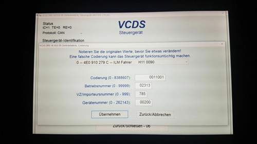

ok danke dir, aber es scheint bei mir keine Möglichkeit zu geben das einzustellen weil mein 8er wohl keine Lange Codierung unterstützt.

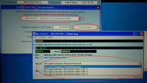

Bordnetzsteuergerät 09.
Dropdown -> Regenlichtsensor.
Assistent für lange Codierung anklicken.
Dann sollte sich das Fenster mit der Auswahl zur Lichtempfindlichkeit öffnen.
Beispiel an einem Steuergerät von 2004 mit HW: 4e0910279G

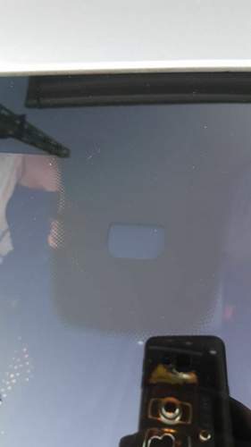

Das ist ja die sache ich habe gar kein regenlichtsensor sondern nur den fahrlichtsensor. Meine scheibe hat auch einen eckigen ausschnitt nicht einen runden wie er üblich ist bei Regenlichtsensoren. Hier ein bild von meiner scheibe...

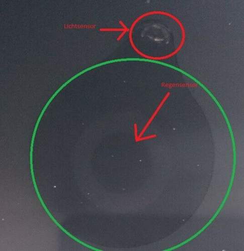

Na herzlichen Glühstrumpf... mit der Scheibe hat mein Lichtsensor auch nicht funktioniert.... das ist die Scheibe für den Regensensor.
Der Regen/Licht-Sensor hat im unteren Bereich (das, wo deine Scheibe ausgesparrt ist) IR Sensoren für Regentropfen. Der Lichtsensor liegt darüber (im dunklen Bereich).
Den Regensensor kann ich im Bild nicht erkennen.... aber es ist ja laut deiner Info nur ein Lichtsensor. Den Lichtsensor kann ich dort allerdings auch nicht sehen....
Kannst du Ein Foto des Lichtsensors machen (im ausgebauten Zustand)?
Noch eine Möglichkeit... den Lichtsensor aus seiner Halterung nehmen und mit Tesa an die Scheibe im durchlässigen Bereich kleben...wenn es dann geht hast du die Ursache (falsche Windschutzscheibe).
Edit: Unten im Bild einmal, wie Der Regen/Lichtsensor aussieht. Das grün eingekreiste ist der Regensensor. Das Rote ist der Lichtsensor (kleiner heller Punkt, der aussieht wie eine LED). Wenn der Teil nicht im Lichtzugänglichen Bereich liegt, funktioniert der Lichtsensor nicht.

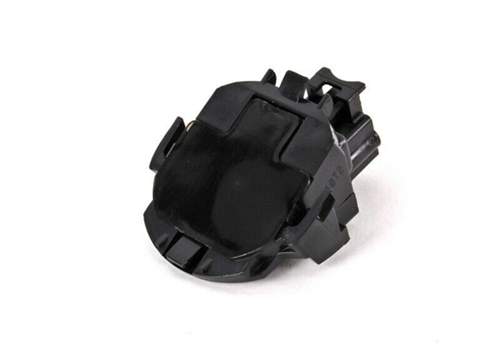

Na ich kann dich beruhigen ich habe schon für meine scheibe den richtigen Lichtsensor. hier so sieht meiner aus. Und wenn man genau hinsieht sieht man auch das meine scheibe auch genau den gleichen eckigen ausschnitt hat wie der Lichtsensor.
Ahh, Ok. Das konnte man auf dem Bild vorher nicht erkennen.

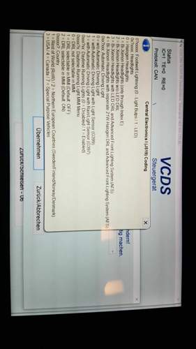

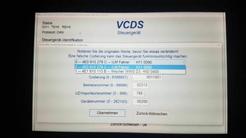

Wie sieht denn das Menü in VCDS bei Dir aus, wenn Du den Lichtsensor ausgewählt hast?
Das sieht man mit der Codierungwolke nicht, hast Du ein Foto ohne dieser Einblendung?
@sps.for.a8 hier ist das Bild vom STG09 ohne Tooltip Wolke
Der Lichtsensor erscheint bei Dir ja auch gar nicht im Dropdown um diesen auszuwählen, dann gibt es auch keine Möglichkeit diesen separat zu codieren. Das hat dann aber nichts mit nicht unterstützter langer codierung zu tun.
