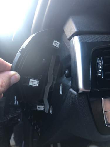

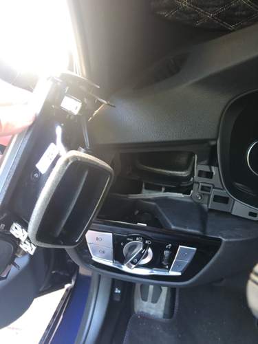

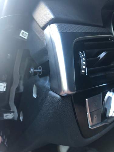

Ist ganz einfach:
- Linke Armaturenbrett-Abdeckung abnehmen (am besten mit Kunststoffkeil abhebeln)
- dann kommt man an eine Schraube, diese lösen
- Lüftungsgitter nach vorne rausnehmen
- dann kann man den Lichtschalter rausnehmen
- siehe Fotos
Top, vielen Dank. Besser geht die Erklärung nicht 🙂
Weißt du zufällig auch, ob man einen baugleichen ohne anlernen usw. verwenden kann?
Einfach einbauen und glücklich sein. ;-)
