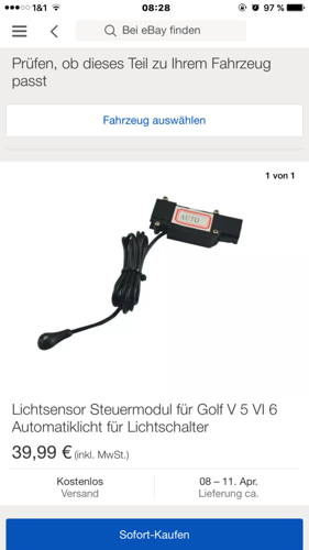

Hallo Leute, habe mir über eBay so einen lichtsensor inkl Steuermodul gekauft was man direkt an den Lichtschalter mit autofunktion anschließt!
Jetzt meine Frage hat jemand von euch sowas auch schon gekauft und verbaut? Ich bräuchte eine Anleitung in Deutsch habe nur eine in chinesischer Ausführungen!
Danke im Voraus

Auszug von einer E-Bay Auktion über diesen Zusatzteil:
Sie benötigen nur noch einen Lichtschalter mit Automatik Funktion.
Stimmt, ohne AUTO Lichtschalter nützt dir der Sensor nichts.
Ansonsten Lichtschalter raus, Kabel ab, zwischen neuen Lichtschalter und Stecker den Sensor klemmen und fertig.
Natürlich noch an einer passenden Position unterbringen damit auch alles funktioniert.

Na den Lichtschalter mit Auto hab ich anschließen ist auch klar, mich würde nur Interessieren ob man zB die die nebler ansteuern kann das sie nach zündungs aus 15. sek nach leuchten ! Original sollen die Standlichter 15 sek leuchten
Kommt wiederrum auf dein BNSTG an. Sollte es ein Highline sein könnte es vielleicht funktionieren was ich aber sehr bezweifel, da der originale Lichtsensor am BNSTG angeschlossen wird und nicht am Lichtschalter.
Im Prinzip hast du nur eine Hell-Dunkelschaltung. Wenn du zb. in einen Tunnel fährst oder es draußen Dunkel wird, schaltet sich das Licht automatisch ein und wieder aus. Mehr wirst du damit aber auch nicht anstellen können. Genau aus diesem Grund habe ich mich dann für das Original entschieden.

Zitat aus einer Auktion mit diesem Teil:
Mit diesem Modul wird das Fahrlicht ab einer bestimmten Dunkelheit Automatisch Ein- & Aus-geschaltet.
Im Dunkeln leuchtet das Standlicht noch 15 sec nach wenn die Zündung ausgeschaltet wird
---- Achtung ----
aufgrund der vielen Nachfragen:
diese Modul hat keine Auswirkung auf das Bordnetzsteuergerät, es ist vollkommen eigenständig.
Das Werkseitige coming/leaving home läßt sich damit nicht aktivieren !!!
somit ist die frage beantwortet.
lg oacherl

Also, meinen Verdacht hat qacherl ja mit seiner Aussage bestätigt, dein gekaufter Sensor regelt nur das Fahrlicht wenn es mal dunkel wird.
CH/LH sowie Umstellung auf Nebelscheinwerfer oder sonstige Spielereien sind dir somit nicht gegönnt.
CH/LH kannst du aber auch ohne Regen-Lichtsensor betreiben, du brauchst eben nur das passende Bordnetzsteuergerät, empfohlen wird ein 30Byte Highend mit der Teilenummer 3C0 ... oder besser noch 3C8.... .
