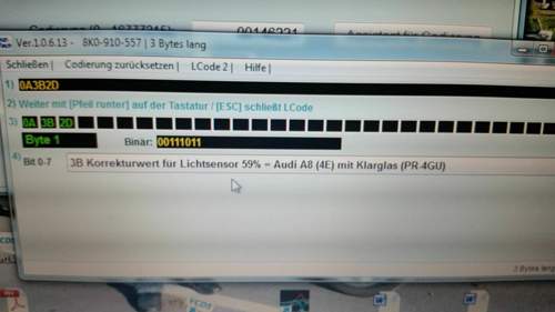

Hat mich auch gestört, dass für mein ermessen zu spät einschaltet :
STG9 - drop down auf Lichtsensor - lange Codierung - Bit 3-4 auf z.B. 08 Light Activation Threshold earlier (+20%) stellen - ferddig
Hallo, kann mir einer sagen warum das bei mir auf A8 eingestellt ist? meiner ist MJ2010 3.0TDI
20150210-183623

@quattro_3000 schrieb am 22. Februar 2015 um 16:05:49 Uhr:
Dieses hat einfach was mit VCDS zu tun. In dem Label steht das so drin.
Der Sensor hat eine 4E Teilenummer, eventuell hast Du schon den 8K drin.
Aber keine Panik, dass passt so.

also ich hatte vor einem jahr die scheibe getauscht wegen steinschlag, ich hab die nicht bei audi gemacht... die haben mir gesagt wir bauen die originale wieder ein mit einem graukeil oben.... hab mit vcds geguckt und da steht A8 und A6 garnicht aufgeführt. daher meine frage
