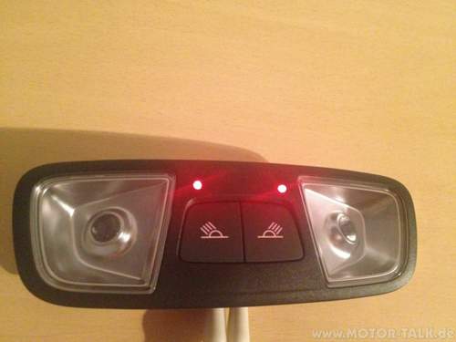

Ich habe mir mal etwas Mühe gemacht und das Lichtpaket erweitert. Was haltet ihr davon?
Img-4108
Könntest Du mal genauer erklären was Du da geändert hast. Ist das die hintere Beleuchtung?
Würde mich auch interessieren, hatte ich im alten 8PA auch drin (hinten nachgerüstet), vermisse ich im 8VA schon von Anfang an. Auch haben will 😁
MrSpocht
Ich gehe mal davon aus, dass es die hintere Innenleuchte ist.
Ganz nett, aber was soll ich da mit einer Ambientebeleuchtung? Die macht für mich nur vorne Sinn.
Ja das ist die hintere leuchte. Ich habe in die Leuchte 2 rote 3mm LEDs eingebaut. Um das Streuen zu vermeiden habe ich o-ringe verbaut. Wenn ihr die Leuchte mal öffnet und rein schaut sehr ihr das da kaum Platz dafür ist.  Deswegen auch nur 3mm LEDs . Das gehört zwar nicht zum Thema aber ich habe noch 1e Schwarze umgebaute Leuchte über.
und die LEDs leuchten die Rückbank schön dezent rot an. Also den Mitfahrern gefällts sehr gut.
Ich find's auch nett!
Versteh ich das richtig, dass du die Stromversorgung der LEDs einfach an die von der Beleuchtung des Schalters angeschlossen hast? Gabs da keine Fehlermeldung?
