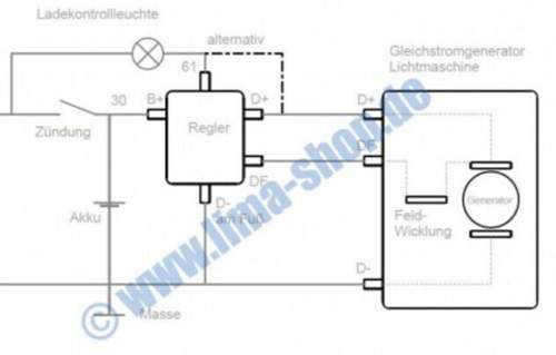

leider habe ich nun schon wieder ein Problem mit einer Leuchtenden Lima-Lampe zu dessen Lösung ich nun keine Ideen mehr habe.

Im Dezember letzten Jahres habe ich mir meinen ersten Käfer gekauft und diesen auch mitte Februar angemeldet. Allerdings ist mir schon auf den ersten Fahrten aufgefallen, dass das Limalämpchen immer ein bisschen geglimmt hat, mal stärker und mal schwächer. Nach den ersten Messungen war klar: der Regler war Defekt, genauer gesagt die Spule, die für das durchschalten aufs Bordnetz zuständig ist. Ich habe nömlich rausgefunden, dass diese gar kein Magnetfeld aufbaut. Kurz bevor ich mir einen neuen kaufen wollte, habe ich durch das setzen von Brücken der Spule dann doch wieder Leben einhauchen können (war wohl eine kalte Lötstelle). Nachdem ich den Regler dann wieder verbaut hatte habe ich noch mit der Zange diese Spule auf 12,4V eingestellet (Durchschaltschwelle) und die Erregerwicklung so eingestellt, dass die Limaspannung sich bei ca. 13,8-14V einpendelt. Das hat dann auch knapp 2 Wochen gehalten. Nach einer großen Ausfahrt (ca. 50km) war ich abends noch bei einem Kumpel in seiner Halle, wo er sich das Fahrzeug mal angesehen hat. Beim rausfahren war auch noch alles gut. Als ich aber das Licht angemacht habe ging plötzlich das Limalämpchen an und ging auch bei höherer Drehzahl nicht mehr aus. Habe ich das Licht aber ausgemacht ging das Lämpchen bei höherer Grehzahl aus. Daheim habe ich dann in aller ruhe mal nachgemessen und konnte folgende Werte ermitteln:
-zwischen B+ und Masse ca. 12,4V
-zwischen DF- und Masse 0V
-zwischen D+ und Masse anfangs 1,5V später 0,5V (da blieb dann auch die Limalampe immer an)
Also habe ich als aller erstes mal den Regler getauscht um diesen ausschließen zu können. Das Ergebnis war das selbe. Als nächstes alle Kontakte gesäubert-keine Besserung. Dann alle Kabel durch Behelfsleitungen (alle Leitungen von- und zum Regler) ersetzt—auch keine Besserung.
Nun bin ich mit meinem Latein am Ende. Ich gehe aber davon aus, dass meine Lima über den Limes ist, bin mir aber nicht ganz so sicher.

Der Strom geht von D Plus über den internen Anschluss zur Feldspule durch die hindurch und kommt am DF Anschluss wieder heraus.und dann über das Prüfkabel nach Masse.
Bei einem Spulenwiderstang von ca 3,5 Ohm fliesst dan ein Strom von ca 3,5 A. durch die Feldspule.
Leider ist mein neuer Drucker Scanner noch nicht eingerichtet sonst hätte ich mal schnell einen Schaltplan beigefügt.
Nach deinen Messungen ist die Feldspule nicht fehlerbehaftet.
Hier liegt eine Unterbrechung im Anker oder eine Fehler in der Stromabnahme.
Dies ist übrigens eine ganz typischer Fehlerursache bei einem nicht korrekten Rückstromschalter.
Nehme die Lima auseinander ,eventuell hat sich ja nur eine Lötstelle am Anker ausgelötet.

Also ich habe nun etliche Schaltpläne studiert und versuche gemacht. Nun stellt sich mir aber die Frage, warum es 2 Kohlen sein müssen? Stimmt dieser Plan, demnach die eine die Plus- und die andere die Massekohle ist oder sind im Käfer beide plus?

Die Lichtmaschine war bei Maier-Motorentechnik und wurde generalüberholt.
Problem war wohl lediglich Kohlestaub der sich in der ganzen Lima verteilt hat.
Im Zuge dessen wurde sie dann im Industriebad gereinigt, neu mit Wachs versiegelt und Isoliert, neu Gelagert, D+ und DF wurden mit neuen Isolationsringen versehen und es wurden neue Kohlen auf den Kollektor eingeschliffen.
Knapp ein halbes Jahr ist sie übrigens wieder ausgefallen mit den selben Symptomen, war wieder dort zum richten und hatte ein ähnliches Problem. Dieses Mal hatte sich Kohlenstaub zwischen die beiden Stehbolzen gesetzt und hat dort, weil es reingeregnet hat und der obere Limadeckel gefehlt hat, für einen Kurzschluss gesorgt.
Das hätte wohl früher oder später kommen müssen weil die Stehbolzen bei den mexikanern oft extrem unter Spannung stehen und nach außen gebogen sind.
Deshalb wurde sie wieder gereinigt, versiegelt und die Stehbolzen wurden mit hitzebeständigen Isolationshülzen bezogen. Aussage ist jetzt das da wohl eigentlich nichts mehr passieren kann wenn nicht der Regler kaputt geht. Sollte sich die Lima innerhalb der nächsten 100.000 Kilometern wieder verabschieden kann ich sie wieder zum richten vorbei bringen.

Möchtest du etwa Strom über ein fettiges Kugellager übertragen? Die "Feldspule" dort ist der rotierende Anker...
Die "Feldspule" ist bei der Gleichstromlima m.E. der Stator, nicht der Anker.

Da hast du recht. Nur bei der Drehstrom ist die Feldspule innen, deshalb sind auch die Kohlen bei den beiden Bauarten so unterschiedlich. Bei der Gleichstrom ist innen der Kollektor, deshalb sind auch die Kohlen so dick...
