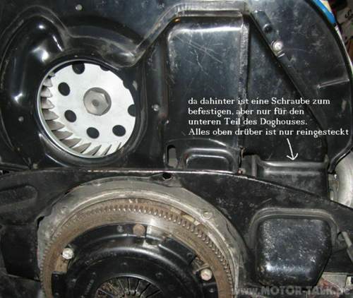

ich lese immer, das man den Gebläsekasten, nach Lösen der beiden Schrauben rechts und links, anheben kann. Nach meiner Meinung ist das nicht möglich, da das Doghouse unten mit einer Schraube am Ölkühler festgeschraubt ist. Außerdem verläuft unter dem Ölkühler die Verbindungsstange der Luftklappen. Diese Stange müsste erst nach Entfernen der Befestigungsklammern abgebaut werden, falls man da dran kommt bei eingebautem Motor. Oder mache ich einen Denkfehler?
Gruß Rainer

nein,
das Doghouse ist unten nicht mit einer Schraube am Ölkühler festgeschraubt.
Ist doch angeschraubt. Am Ölkühler ist an der unteren Kante ein kleines Winkelblech angeschraubt und daran das Doghouse. Und das ist so im Originalzustand, nichts gefummeltes. Ich kann das Morgen mal fotografieren und einstellen.
Gruß Rainer
bei meinem 1600er ist es so wie auf dem Foto:
Habe gestern erst den Lüfterkasten von oben reingedrückt
Bei mir ist da der gebläsekasten auch am ölkühler fest geschraubt.
Wie auch immer! Wenn die schraube da ist, muss sie gelöst werden, dann noch die zwei seitlichen und dann kann der gebläsekasten ein stück angehoben werden (trotz montiertem gestänge)
Jetzt jannst du den Limafuß ausbauen (4 schrauben)
Danach kannst du die Lima ausbauen.
Ziemliche Fummelei aber es geht.

Hallo Tffany,
die Schrauben auf deinem Bild halten die zweiteilige Luftführung. Das Doghouse ist der linke Teil, der fest mit dem Gebläsekasten verbunden ist. Und da sitzt am unteren Ende eine Schraube. Die Frage die sich stellt: Einfach weglassen, um später den Kasten besser lösen zu können?
Gruß Rainer

nun habe ich Bilder gemacht. Man sieht die noch nicht ganz eingedrehte M6 Maschinenschraube. Wenn die fest ist, kann man den Lüfterkasten nicht mehr hochziehen, wenn man die seitlichen Schrauben gelöst hat. Der ist fest mit dem Ölkühler verbunden. Darum meine Frage: Schraube einfach weglassen um spätere Eingriffe zu erleichtern? Oder kommt man an diese Schraube bei eingebautem Motor dran?
Gruss Rainer
wenn du weißt, dass da eine ist, kommst du im blindflug dran.
Also @Rawing, was das Doghouse ist weiß ich selbst auch.
Bei mir ist da hinten noch nie eine Schraube drin gewesen.
Ich habe aber auch kein Thermostat und kein dazugehöriges Gestänge (für die Klappen) drin.
Wenn man das nicht hat, ist die Schraube so müßig wie ein Kropf.

Hallo Tiffany,
Ich wollte dir keineswegs Kenntnisse absprechen. Aber diese Schraube hat mit dem Gestänge und den Luftklappen nichts zu tun. Da ist einfach der linke feste Teil des Doghouses mit dem Ölkühler verschraubt. Am Ölkühler wird unten ein kleines Winkelblech angeschraubt und daran das Doghouse. Ich vermute dass hat etwas mit der Abdichtung zu tun, damit der Luftstrom richtig fließt.
