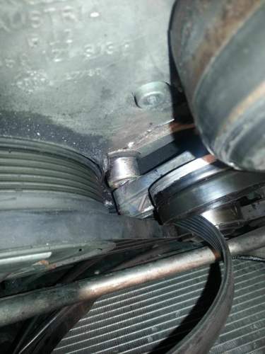

Hab noch 2 Bilder angehängt. Auf dem ersten Bild kannst du den gebrochen Spanner sehen (bzw. die Schraube). Auf Bild 2 hab ich das damals gelöst mit der Front.
Ich habe auch übrigens die zwei originalen Schrauben für den Spanner nicht mehr benutzt. Das sah mir irgendwie zu mickrig aus. Hab da ne eigene Lösung bevorzugt mit einer dicken Schraube.

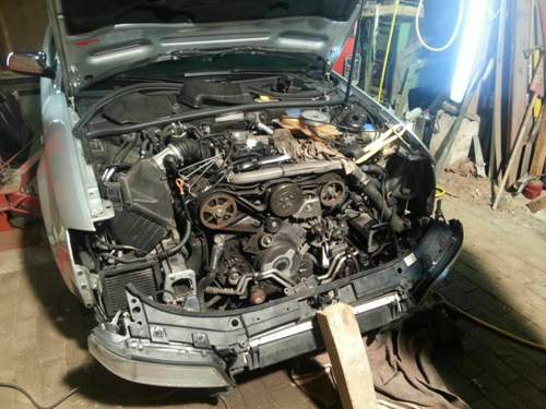

sooo..gestern großer basteltag unter der heissen sonne bayerns gewesen....
also auto zur grube geschleppt.....alles auseinandergenommen (ging sogar recht gut, schreauben gleich alle gefunden. also gut das ich nimmer gefahren bin, keilriemen komplett zerstört und teilweise um die rollen gewickelt....eine schlaufe stand ungefähr 4 cm vorm zahnriemen....glück gehabt.....aber nur soweit.
wie Tagessuppe schon richtig vermutet hat ist die schreaube vom riemenspanner gebrochen. und damit ging das problem los....die schraube ist ungefär 1 cm nach innen abgebrochen.....also musste ich das ding rausbohren. dabei ist natürlich das gewinde zerstört worden. hab dann versucht ein neues zu schneiden aber da dreht sich der innenring komplett mit (siehe bild 1).
die schraube ist hinten dran aber wie komm ich zu dieser schraube hin? ist der ganze ring mit dem gewinde da eingepresst? auch die rolle bekomme ich nicht runter vom spanner, des muss doch ein linksgewinde sein oder? wie ihr in den bildern sehts hat sich die rolle in in den aluguss gefrässt, denke mal besser wechseln. aber wie gesagt die schraube für den riemenspanner macht mir einfach noch sorgen......
