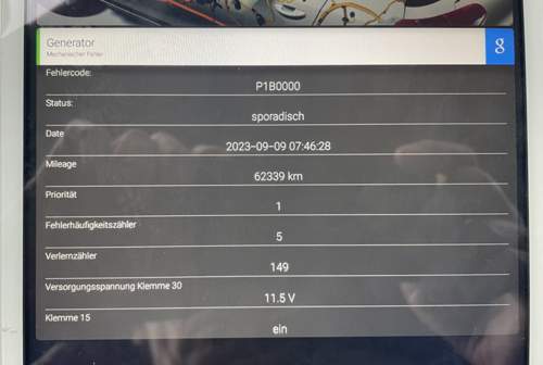

Audi A3 1,6 TDI Bj. 2018 meiner Gattin, wenn der Wagen ca 1 Woche steht und man Startet den Wagen dann springt dieser sofort an nur steht im Display das die Batterie nicht geladen wird.
Ich muss aufgrund der Automatik auf M im 1.Gang die Drehzahl „hochjagen“, dann erlischt die Meldung mit Bordspannung und Lichtmaschine.
Was ist eure Meinung…..außer den Ratschlag jeden Tag fahren ??

Was steht denn im Fehlerspeicher?

Habe heute mit OBD11 den Fehlerspeicher ausgelesen
Siehe Foto
Bei laufenden Motor hatten wir 14,5 Volt
auf dem Bild sehe ich nur 11,5 Volt, das ist für die Elektrik schon kritisch. 14,5 Volt bei laufendem Motor sollte genügen, um eine funktionierende Batterie wieder aufzuladen.
die Fehlermeldung sagt ja Generator, mechanischer Fehler und das sporadisch. Ich würde mal den Antrieb der Lichtmaschine überprüfen, also den Riementrieb und die Riemenscheibe. Vielleicht ist ja der Freilauf (falls vorhanden) defekt oder angegammelt oder es ist ein Lager was sich langsam verabschiedet, was durch eine Standzeit von einer Woche sicher noch begünstigt wird.
Schließe mich Vorredner an. Ein Defekt im Riementrieb ist durchaus möglich mit defekten Riemen, Riemenspanner oder Freilauf. Unbedingt checken

Ja dort steht 11,5 Volt, beim auslesen des Fehlerspeichers hat OBD11 eine Spannung von 12,5 V angezeigt.
12,5 Volt bei Zündung an und Motor aus wäre ein guter Wert.
