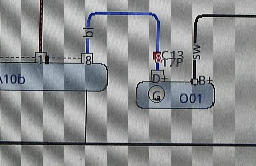

Hallo werte Foristen,
Mein Auto: AudiA6 4F2, C6 2.4 02/2006 2393ccm,130 KW,177 PS, 144500km
komme gerade (22.12.17) aus einer ----werkstatt, welche meine LM 14V/150A gegen eine Neue am Mittwoch, den 20.12. getauscht hat. Grund des Tausches war Zusammenbruch der Spannung während der Fahrt auf bis zu 10,4Volt. Die Neue zeigt jetzt den Fehler, dass sie nach dem starten keine oder nur sporadisch Spannung aufbaut. Anschlüsse wurden heute alle überprüft, leider fiel mir erst hinterher ein, die Erregerspannung messen zu lassen. Leider kommen wir laut Schaltplan nur bis zum Elektronikmodul-Kofferraum für den blauen Erregerdraht. Frage: was ist in dem Modul und woher kommt die Spannung zum erregen??

Ich weiß ja nicht was Du abfotografiert hast aber ich habe mal eine Übersicht aus den originalen Stromlaufplänen erstellt die hier mal anhänge...

hab mir heute die Blackbox (Steuergerät für Batterieenergiemanager) angesehen. Pin 8 blau wie im Schaltbild auf D+ LiMa o.k., Kabel auf LiMa
gebrückt, leider keinen Erfolg. Box zerlegt, C und Dioden durchgemessen mit MK-328, alles soweit i.O.!
Nach Zusammenbau sicherheitshalber die gesteckten Pins verlötet, voller Hoffnung angelassen, 11,7 Volt,
selbst bei kurzen Drehzahlen von 3500 U/m. So, was passiert ohne Stecker, also ab das Ding und angelassen. Alle Startversuche mit demselben Ergebnis, immer sofort 13,8 -14,0 Volt!!! Ich habe den
Stecker angesteckt, das blaue Kabel durchgeschnitten, 8 Anlassversuche mit 13,9 Volt hinter mir und eine 20 km Probefahrt mit aus- und wieder anstellen. Leider habe ich keine Erklärung dafür.
Spannungen von Pin 8 blau gegen Plus 6,8 Volt, gegen Masse 11,8 Volt, alles sehr eigenartig. Ich kann mir auch nicht vorstellen, dass die zarten Leiterzüge an Pin 8 irgendwelche höheren Ströme leiten können.

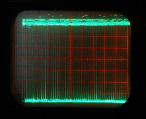

Habe gestern abend noch einen BEM in der Bucht mit Garantie besorgt, werde den dann nach Weihnachten einbauen. Wenn die Zarte es erlaubt, schau ich morgen oder übermorgen mal mit dem
Oszi an die Anschlüsse und bring die Bilder hier rein. Müssten sich ja dann völlig unterscheiden zu dem anderen, der Ende der Woche kommen soll. Ich bin halt die ganze Zeit davon ausgegangen, dass blau die Erregerspannung erzeugt.
