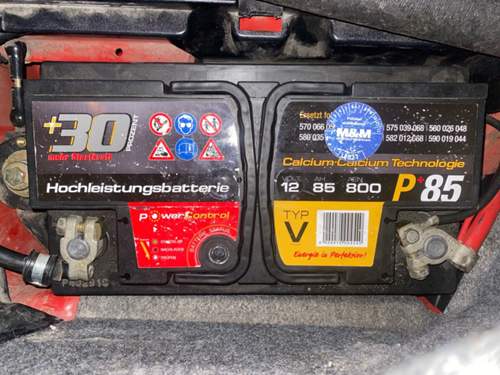

Themenstarteram 22. Juli 2023 um 19:10
Könnte sein, dass die Batterie defekt ist ? So sieht die Batterie aus
.jpg
auf einmal 20,9 Volt? Wie hast Du die gemessen? Würde die Ladespannung auf 20.9 Volt ansteigen, ist meist der Regler defekt. Diese hohe Spannung zerstört die Batterie und die elektronischen Bauteile. Evtl. ein Messfehler? Messen, Ursachen von Lichtmaschinenproblemen hier
https://www.denso-am.eu/.../ursachen-von-lichtmaschinen-problemen?...
Wenn die Lichtmaschine gut funktioniert, zeigt das Multimeter etwa 13-14 V an. Wenn der notierte Wert übermäßig hoch ist (mehr als 15 V), kann dies darauf hinweisen, dass der Spannungsregler der Lichtmaschine defekt ist.
https://tameson.de/.../lichtmaschine-batterie?...
https://www.autobild.de/.../...fekte-symptome-und-kosten-13282281.html
Laden einer Batterie:
Maximale Ladespannung darf 14,8V nicht überschreiten! Optimal sind ca. 14,6-max. 14,8V als Ladespannung für alle Calciumbatterien (Ca), die Gasungsspannung liegt bei ca. 14,6V.
https://www.bannerbatterien.com/.../...-Autobatterie-richtig-laden?...
Upps, jau, da stimmt jetzt aber was nicht. Entweder falsch gemessen oder Regler spinnt. Highline hat alles notwendige aber bereits geschrieben.
