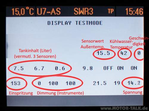

Du kannst auch ganz einfach rausfinden ob die Lima defekt is wenn du ein Radio mir Setting-Taste hast kannste ins Test-menü reinschauen was auf der Lima für Spannung läuft, bei mir war es nur noch zum schluss 9,4V und da habe sich alle systeme abgeschalten ging grad noch bis zur Werkstatt auf den Hof dann ging nichts mehr. Allso viel Glück bei Tauschen

Hi hab das NCDC 2013 drin geht das damit auch?
Original geschrieben von xXStruni
Hi, meine Lima hat sich im Dezember 08 verabschiedet und ich habe mir eine generierte geholt hat 200€ gekosten und dann habe ich noch 50€ fürs wechseln bezahlt, bei Opel hätte ich 480€ für die Lima berappen müssen und da hätte ich auch nur eine generierte bekommen.
drücke doch mal 10sec auf setting und dann auf die BC-Taste wirst doch sehen ob sich was ändert im Display
Beim NCDC2013 muss man die Main-Taste für ca. 10s drücken um in den Testmodus zu kommen. Die Batteriespannung wird dann unten rechts angezeigt, nachdem man dann die "BC"-Taste kurz gedrückt hat.
Ich hab gerade mal geschaut, welcher Wert in dem Menü für was steht... siehe angehängtes Bild
