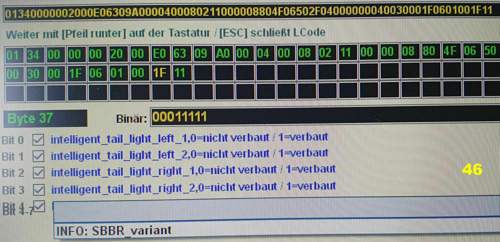

@pudelmuetze schrieb am 21. Januar 2021 um 15:12:54 Uhr:
Die Aktivierung von STG 46 Byte 37 Bit 4 (SBBR_Variant) hilft (alleine) nicht weiter.
Was ist mit den anderen Bits?
Bits
Ich verstehe die Frage nicht. Welche anderen Bits sind gemeint?
Na ob Bit 0 bis 3 gesetzt sind ...
Bit 0 bis einschl. Bit 3 sind auf aktiv gesetzt. So wie im Screenshot dargestellt.
