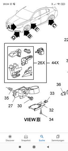

Habe heute meinem Dicken frisches Öl spendiert und hatte ihn auf der Bühne. Habe den Fehlerspeicher vom freundlichen Mechaniker dort auslesen lassen und siehe da Fehler AFL sind hinterlegt (Bildanhang). Haben uns dann den Sensor für die Leuchtweitenregulierung an der VA angeschaut, soweit ist alles angeschlossen.
Allerdings ist direkt unter dem runden Teil des Sensors in einem Absand von cirka 5cm ein einfaches Plastikteil (schaut irgendwie wie ein Anschlag für den Sensor zu sein allerdings wusste der Mechaniker auch nicht genau zu was der dient) und dieses Plastikteil scheint der vorherigen Werkstatt beim Aus/Einbau des Stoßdämpfers gebrochen zu sein denn der ist mit irgendeinem Kleber drangeklebt worden. (Habe leider vergessen ein Foto zu machen)
Daraufhin haben wir den Fehler versucht zu löschen -> ging nicht und dann beim nächsten Start des Wagens funktionierten auch die H11 Lampen des Kurvenlichts nicht mehr beim Lenkradeinschlag in beide Richtungen.
Ich würde jetzt aufgrund des hinterlegten Fehlers einfach mal diesen Sensor neu kaufen und ersetzen allerdings kommt mir das alles etwas spanisch vor was die Werkstatt da davor gemacht hat...Was könnt ihr mir raten bzw hat jemand von euch die exakte Teilenummer für den Sensor?
Ach ja außerdem haben wir festgestellt das die "Meister" von der letzten Werkstatt beim Einbau der Kupplung die Manschette an der Kardanwelle direkt beim Getriebeausgang kaputt gemacht haben und jetzt spritzt schön das Fett in alle Richtungen :-'D

Diese Platte ist quasi der Geber für den Sensor. Die gibt es meiner Meinung nach einzeln.

Denkst du wirklich das es dieses Plättchen ist? 100% kann ich nicht sagen ob das nicht schon vorher jemandem mal abgebrochen ist denn diesen Sensor habe ich mir heute das erste Mal angeschaut und außerdem ist er eh ordentlich und fest drangeklebt.
Themenstarteram 5. Januar 2022 um 19:29
Auf dem Bild im Anhang sieht man das super. Es geht um das Plättchen mit der Nummer 32. Da ist wahrscheinlich der kleine Halter mit dem Gewinde für das Plättchen mit der Nummer 33 abgebrochen wo das Plättchen mit einer Schraube befestigt wird. Wie willst du das instandsetzen :-O Außerdem hat es ja an einem Tag in den letzten 2 Wochen 3 mal keine Fehlermeldungen gegeben und das Licht funktionierte super. So langsam geb ichs auf mit dem Auto..
Screenshot-2022-01-05-20-24-06-706-com-google-android-googlequicksearchbox
Das Plättchen ist doch auch einzeln zu bekommen, das ist quasi eine Mutter für eine Blechschraube und wird einfach aufgesteckt.
Such mal hier im Forum, ich meine mich zu erinnern, dass jemand das Problem auch hatte und noch irgendwie anders gelöst hatte.
Dennoch kann leider auch der Sensor defekt sein, den gibt es in USA aus dem GM Regal trotz Transport und Zoll günstiger als bei uns.
Bedenke auch die Relevanz für eine HU. Mit dem Fehler wird diese nicht bestanden.
Steini
