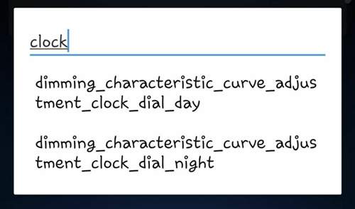

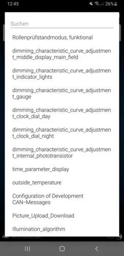

Mal dazu eine Frage, kann man codieren, dass die Tachobeleuchtung dauerhaft an ist bei Zündung an und nicht vom Lichtsensor abhängig ist? Das wäre sehr hilfreich, da wie im ersten Beitrag erwähnt, der Tacho oft schon sehr/zu dunkel ist, aber das Licht noch nicht angegangen ist...
Falls das geht mit OBD11, bitte gerne hier um eine kurze Beschreibung 🙂
Ja, das sollte möglich sein. Leider kann ich bei meinem Golf 7 den direkten Kanal nicht mehr nachsehen (verkauft). Über die Anpassungskanäle im Stg 17 kann man die Clockdialday Dimmwertkurve anpassen. Sprich es gibt kein aus sondern immer eine Mindesthelligkeit. Es reicht wenn man Y1-3 ändert (HEX); als Wert mal 32 probieren. Bei meinem T-Roc heisst der Kanal übrigens wie auf dem angehängten Bild. Hoffe es funktioniert. 🙂
Danke, das werde ich mal testen 🙂
Vorab: was ist der Unterschied zwischen "day" & "night"? Bzw woher weiß das Fzg wann day oder night ist?
Da gibt es auch noch andere "Dimming". Zumindest dauernde Beleuchtung aller schalter/Instrumente wäre cool.
DAY dürfte für "Licht aus" und NIGHT für "Licht an" stehen
