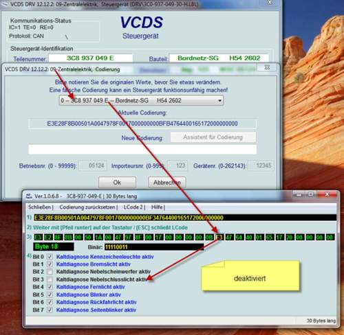

im meinem MFA+ wird die Nebelschlußleuchte hinten rechts als "defekt" angezeigt.
Ist aber nicht defekt und ist auch keine LED.
An welcher Stelle kann diese Anzeige, spezifisch auf diese Fehlermeldung, deaktiviert werden?

Mit VCDS wieder geprüft und man glaubt es nicht, der Haken, den ich
bzgl. der Diagnose entfernte, ist wieder drin.

Habe soeben die Fehlerspeicher gelöscht. Dann nur Lichtschalter auf Standlicht
geschaltet---> Lampe leuchtet im MFA und "sagt" das Nebelschlussleuchte hinten rechts defekt
ist. Das Spielchen kann ich immer wieder machen.
Habe nun alles, was mit Kaltlichtdiagnose zusammenhängt, im Steuergerät
deaktiviert. Trotzdem kommt immer wieder die Fehlermeldung im MFA bei Einschalten
des Standlicht.
Anbei die Fehlermeldung.......

Habe noch mals per VCDS die Codierung kontrolliert.
Alle Häkchen, die mit Kaltlichtdiagnos zu tun haben, sind entfernt.
Nach dem starten des Auto bleibt die Warnleuchte aus.
Wird Standlicht oder normales Licht angeschaltet leuchtet die Warnlampe.
