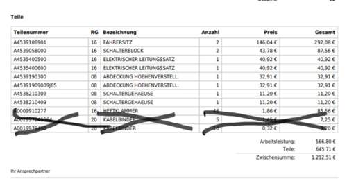

Habe heute die nicht vorhandene Lichtautomatik nachgerüstet. Geniale Sache!!! Da bei diesen Modellen (W453 42 und 44) die ganze Sache schon vorgerüstet ist, bedarf es nur eines neuen Lichtschalters (Lenkstockhebel). Der kostet beim SC (MB) um die 150€. Da aber der W453 sehr mit Renault verwandt ist, passt auch der Renaulthebel für 33,90 €. Das ganze dauert 30 min und funktioniert ohne Codieren.

Ja, der Regensensor ist drin, aber die Aktivierung ist, wenn überhaupt, nur mit DDT4all möglich. Der Lenkstockhebel bleibt, und Stellung 1 ist dann Regensensor, der Drehring mit den Tropfen steuert die Empfindlichkeit. Die Teileliste suche ich dir raus. Dauert noch etwas.
@Ben2683 hier die Teileliste. Die unteren 3 Zeilen braucht man nicht, da nutzt man die vorhandenen Teile.
Perfekt danke.
