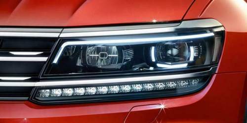

Hallo Leute,
heute ist mir ein aktueller Touran entgegen gekommen und dieser hatte wohl DLA mit LED, aber nur einen Projektionsscheinwerfer.
Der aktuelle Passat mit LED DLA hat zwei Projektionsscheinwerfer. Da optik nicht alles ist, und ich vor ein paar Tagen hier einen Thread über LED High, Low, Med gelesen habe meine Fragen:
- Wie "gut" ist das Tiguan LED DLA
- Gab es schon mal LED Vergleichstests (z.b. vs BMW Adaptive (!) LED und Mercedes ILS LED
Anscheinend wird es wohl die (kostengünstigere) Touran LED Variante und nicht die schöne Optik wie im Passt. Doch ist das Licht gleich? Wie "träge" ist DLA mit LED (wird wohl die gleiche Mechanik sein)
Im neuen Q5 kommt natürlich noch einmal eine Matrix Variante ins Spiel. Das wird aber wohl Audi als Wettbewerbsvorteil vorenthalten sein und beim Tiguan wohl erst mit dem Facelift in Jahren kommen (btw: Audi und VW hatten eh immer unterschiedliche Lichtsysteme, oder?)
Die Schlussfolgerungen hier im Thread sind leider falsch. Matrix-LED werden bei den deutschen Herstellern bislang von Audi, Mercedes (dort Multibeam genannt) und neuerdings von Opel im Astra K verbaut. Bei den anderen funktioniert das adaptive Fernlicht über Walzen oder Blenden, die einen Teil des Lichtkegels ausstanzen. So auch beim Tiguan. Die hohe Anzahl von LEDs kommt wohl durch das Tagfahrlicht zustande.
Vorteile Matrix-LED:
- Keine beweglichen Teile
- Schnelleres Ansprechen
- Prinzipiell können beliebig komplizierte Lichtmuster erzeugt werden
Nachteile:
- Bei zu geringer LED-Anzahl ist die Lichtverteilung nicht so gleichmäßig wie bei einem Projektionsscheinwerfer
- Das Zu- und Abschalten einzelner LEDs ist sichtbar und etwas gewöhnungsbedürftig

Mich beschäftigt folgende Frage:
In Österreich werden zwei Arten von LED-Scheinwerfern angeboten (Konfigurator)
1.) LED-Scheinwerfer(Basis)
für Abblend- und Fernlicht, mit Tagfahrlicht, Leuchtweitenregulierung dynamisch
und
2.) LED-Scheinwerfer (Mid)
für Abblend- und Fernlicht, mit LED-Tagfahrlicht und Kurvenfahrlicht, Scheinwerfer-Reinigungsanlage, Dynamische Fernlichtregelierung "Dynamic Light Assist".
Active Lighting wird nicht als eigener Punkt angeboten.
Welcher dieser Scheinwerferarten hat nun ALS oder gibt es das überhaupt nicht in Österreich.
Danke für die Auskünfte im vornherein.

Leider bin ich durch Deinen Hinweis auf den Lichtausbeute-Thread auch nicht wirklich schlauer geworden
Da die Option "ALS" in Österreich nicht angeboten wird bedeutet dies nun das die MID-Version immer ALS hat ?
Bild der MID-Version im Anhang
[Von Motor-Talk aus dem Thema 'Welcher LED Scheinwerfer ist mit ALS welcher ohne' überführt.]
Led-scheinwerfer-mid
