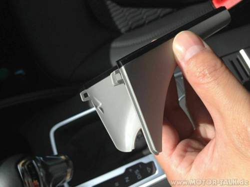

Bild 1 zeigt den Spiegel vor dem Umbau. Der Aufkleber ist diese österr. Kraftfahrzeugschnellfahrwegsabgabenzahlungsbestätigungsplakette (Autobahn Vignette).
Bild 2 zeigt, wie man die hintere Abdeckung am geschicktesten runter bekommt. Auf Höhe der Haltenasen zusammendrücken und dann den hinteren Teil (dünner Teil) zuerst nach unten ziehen.
Bild 3 zeigt das Spiegelbajonett. Man dreht den Spiegel nach rechts ab. Der recht graue Teil muß dabei ein Hinterniss überwinden - sieht man recht schön auf dem Bild. Braucht etwas Kraft und ich würde wg. der Scheibe vorsichtig sein.

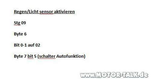

Weiß einer von den Profis wie man die selber codieren kann ohne den Dongle?
kann zum schluss jemand die codierung für den Regen/Lichtsensor hier posten ? 🙂
wäre geil ich geh um 14.30 zu einem und wir versuchen mal rauszubekommen wo man was machen muss
siehe Bild
