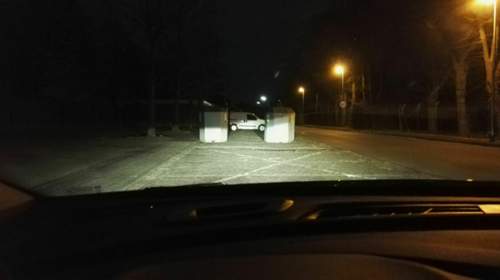

Also ich kann dir sagen, dass die Philips es nicht bringen. Die sind auf meinem Foto schon eingebaut. Werde berichten, die Lampen sollten heute kommen.

Vergleich der beiden Scheinwerfer. Weite, Ausleuchtung usw.
Achso...und für den Vergleich Corsa E und Astra haben ich Vergleichfotos. Sehr deutlicher Unterschied!!
Ich habe auch einen Corsa E. Der hat kein besseres Licht als mein Astra K. Beide haben Halogen und ich behaupte halt, dass der Astra K kein schlechteres H7 Licht als andere hat. Deiner hat ja vielleicht ein Problem.
Ach ja, du hast ja gar nicht mehr die originalen drin, das könnte natürlich die Ursache sein. Verschlimmbesserung.
Es sind ja genau deswegen keine Originalen mehr drin. Vielleicht gibt es wirklich ein Problem. Aber er wurde beim Händler an verschiedenen Geräten geprüft und für Ok befunden.
Aber die Bilder sind doch wohl eindeutig oder?

Lampen sind heute leider nicht gekommen. Hoffe morgen. Dann würde ich morgen Abend ein neues Bild posten.
Osram NB Laser und es werde Licht !!!
@Astra@Tobi schrieb am 11. März 2017 um 21:46:22 Uhr:
Das hat sich doch mal gelohnt. Glückwunsch! :)

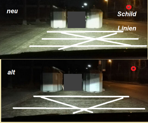

Moin
auf deinen Bildern sieht man vermeintlich eine Verbesserng des Lichtkegel,s ,
die aber nur den eigentlichen Ursprungszustand von Früher wieder herstellt !
dazu muß man aber auch identische Voraussetzungen haben ,
- Abstand
- Uhrzeit
- Ausrichtung zum Objekt
das habe ich im Bild mal versucht zu vergleichen ,anhand deiner Bilder .
mit dem Einbau eines neuen Lichtmittel,s hast DU eigentlich nur den Ursprungzustand
eines neuen H7 Leuchtmittels hergestellt .
das hat mit der großen Hitzeentwicklung der H7 im Betrieb zu tun .
durch die Hitze im Scheinwerfer knickt der Glaskolben langsam ab und
der Brennmittelpunkt wandert aus der Reflekto/Linsenrebene raus .
wenn man dann mit einem heißen Leuchtmittel noch über schlechte Strassen prügelt ,
so bekommt jedesmal der Glaskolben einen Schlag und wandert immer mehr nach unten !
das beschleunigt die Lichtausbeute negativ und erzeugt ein Streulicht .
das Streulicht sieht man sehr gut in einem Scheinwerfer Prüf/Einstellgerät und
bei einem LUXmeter im Gerät sieht man die Leuchtstärke deutlich .
http://www.kfztech.de/kfztechnik/elo/licht/scheinwerfereinstellung.htm
damit wird die Lichtausbeute bedeutend schlechter und alle Schimpfen über
ein schlechtes Licht am Fahrzeug ,was aber Physikalisch eine andere Ursache hat .

Hi. Super Erklärung!! Vielen Dank!!
Das erste Bild war vom 08.12.16. Seit dem hat der Wagen vielleicht 2000 km zurück gelegt und wenig mit Licht. Können die wirklich in der kurzen Zeit so sehr abgebaut haben ?
Auf dem Bild waren es die Osram NB Unlimited. Im Neuzustand!
Ich werde es jetzt natürlich beobachten. Beim Corsa kann sich sagen, dass ich keine wesentliche Verschlechterung mit der Zeit feststellen könnte.

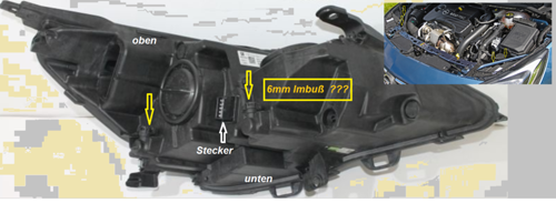

Hallo zusammen!
Auf Grund der sehr positiven Erfahrungen in meinem alten Astra J ST mit den Osram NB Unlimited habe ich bei meinem neuen Astra K ST die Osram NB Laser verbauen lassen. Auch mit denen bin ich eigentlich zufrieden. Die direkt Ausleuchtung vor dem Fahrzeug ist super und wirklich extrem hell.
Ich würde aber gerne die Scheinwerfer selbst ein wenig neu einstellen. Der rechte Scheinwerfer leuchtet zu weit rechts raus und steht für mein Empfinden zu hoch. Der linke Scheinwerfer stattdessen etwas zu tief.
Bei meinem Astra J war das einstellen der Scheinwerfer kinderleicht. Beim neuen Astra finde ich leider null Möglichkeiten, wie die Scheinwerfer eingestellt werden können. Könnt ihr mir sagen, wo die entsprechenden Punkte sind? Ich finde sie einfach nicht und in der Bedienungsanleitung finde ich auch nichts. :-(
Danke!
Hallo
Schau Dir mal das Bild an ,da wo die gelben Pfeile hingehen !
genau unterhalb der Rohrverstrebunf über den Scheinwerfern .
denke ein 6er Imbuß wird da benötigt ,
aber erst Schauen !!!

Das Ding heißt Inbus, wenn überhaupt ... :D:D
(ist eigentlich ein Markenname: Innensechskantschraube Bauer und Schaurte, siehe hier: KLICK KLACK)
Hab ich das richtig verstanden? Die Scheinwerfer eigenhändig ohne Messgerät einstellen??? Das die rechte Seite höher eingestellt ist wie die linke Seite soll doch so sein oder?
Vielleicht kann man in den Grenzen des möglichen, die Scheinwerfer etwas verändern, aber selber Hand anlegen??
