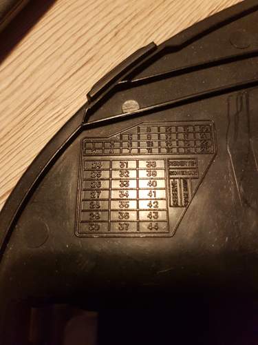

Hallo ich hete bei Kauf vor 2jahre nich dran gedacht.
Was habe ich fest gestellt, meine Scheinwerfer bei starten bewegen sich nicht.
Habe Xenon.
Was Kann für Ursachen sein.
Sensor vorne und hinten, Motor. Oder Steuergerät. Kann jemand mir Kabel Belegung von Scheinwerfer senden.
Dann kann ich prüfen ob überhaupt Strom da ist.
Oder hatte jemand einen Tipp.
Grüße.

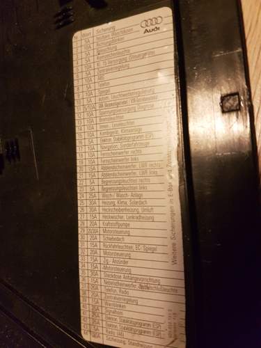

Ich tippe mal auf die Stellmotoren jeweils im Scheinwerfer.
Es können auch die Sensoren sein.
Bei mir ging da auch nichts vor meinem Neuaufbau.
Hab vorn und hinten neue Sensoren eingebaut und schon funktioniert wieder alles.
Keine Ahnung ob es bei Dir das gleiche Problem ist - läßt sich schlecht über Ferndiagnose feststellen.
Dann schaust auch mal die Sicherung durch. Sicherung 10, 20 und 21 wären das bei mir.
Bei mir schaut das so aus (siehe Bilder), weiß ned ob die Anordnung bei Dir gleich ist.
