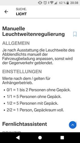

Hallo, kurze Frage, wir haben einen neuen X1 LCI bekommen mit LED Lichter. Warum hat der plötzlich eine manuelle Leichweitenregulierung wieder, das hatte ich seit 10 Jahren nicht mehr. Hängt das evtl. ,mit der AHK zusammen?

Nein, habe keine LED.
Serienscheinwerfer (laut Bedienungsanleitung Halogen) , keine Sonderausstattung, keine AHK.
Die manuelle Regulierung ist auch in der Bedienungsanleitung beschrieben...

Erw. Umfang ist das Abbiegelicht. Adaptiv gibts erst mit dem LCI. Und dass Xentres die manuelle Höhenverstelkung hat wundert bei Halogen wohl niemand sondern viel mehr, dass RKuttler diese mit LED im LCI hat
...ich weiß ist „off Topic“, aber unser MINI F57 von 2018 mit Halogen Scheinwerfer H7 (...kein LED, kein Xenon) hat auch KEINE Leuchtweitenregulierung. Reguliert hier alles automatisch...
Also doch kosteneinsparung im LCI.
Aber gesetzlich ist es wirklich nicht mehr pflicht.

Muß bei den standard LED-Scheinwerfern Bj2020 die Leuchtweite manuell reguliert werden,
oder ist diese automatisch wie bei den adaptiven LED-Scheinwerfern, kann dazu keine konkreten Infos finden.
Besten Dank!!
Sorry, habe nicht alle Beiträge durchgelesen.
Aufgehorscht habe ich bei einem Thema zum Titel :" Murks....... "
Danach sieht es wie folgt aus:
Das "normale" aufpreispflichtige LED sei für den Ars.., da zu schwach. Der Gesetzgeber schreibt ab einer LED-Lichtstaerke von 2000 Lumen eine automatische Leuchtweitenregulierung und eine Scheinwerferreinigungsanlage vor.
Da sich BMW beides zum Wohle des Kunden spart, bleibt man unter 2000 Lumen mit entsprechend schwachem Licht.
@ bmw_driveaway: die automatische Leuchtweitenregulierung gibt es offenbar nur bei aufpreispflichtigen Lichtpaketen, nicht bei standard-LED. Unterschied siehe oben, hat x5 france schon gut erklärt.
Also bekommt man schon beim einfachen automatischen Fernlicht auch bessere Scheinwerfer?
Was ist automatisches Fernlicht? Vermutlich auch in einem Lichtpaket?
Im Zweifel solltest Du den Händler fragen. Das Standard-LED mit manueller Leuchtweitenregulierung ist jedenfalls Mist, gerade mal Halogen-Niveau. Da waren die Xenon meines 2000er Omega und sind die Xenon des 2008er Mazda 3 meiner Frau um Klassen besser.
